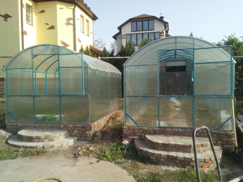

баламут36, делом займись, а не фотошопом  :sad:
А я чем по твоему занимался, крылечки сделал, двери распилил на две створки теперь!  :ok: Вот с другого ракурса!  :pardon:

« Ответ #97 : Июня 15, 2018, 23:48:02 »
Тоже похвастаюсь:
 Три года строил...  :blush: :smile:
Теплицы
« Ответ #98 : Июня 16, 2018, 01:44:34 »
Три года строил...
Сам гнул или купил готовые?

« Ответ #99 : Июня 16, 2018, 01:55:36 »
votasum,   :hi:
 Дуги на базе строительной нагнули, почти одинаковые получились. Самая проблема с покраской была. Холодно и дожди не переставая.  :pardon:

« Ответ #102 : Июня 16, 2018, 09:10:11 »
 Соединения пластика сфоткай и шаг дуг какой?

« Ответ #103 : Июня 16, 2018, 10:12:53 »
votasum,   :hi:
 Шаг дуги 66 сантиметров (три проёма на два метра), профиль 25х25х2. С низу по периметру уголок 40х40. Фундамент бетон 200х200 периметр, в середине не много поуже.
 Соединение пластика в каких местах? С верху в нахлёст (перекрытие листов сантиметров по 15 получилось), с торцов всё на профилях соединяется. Двери, окна тоже в нахлёст.  :smile:
