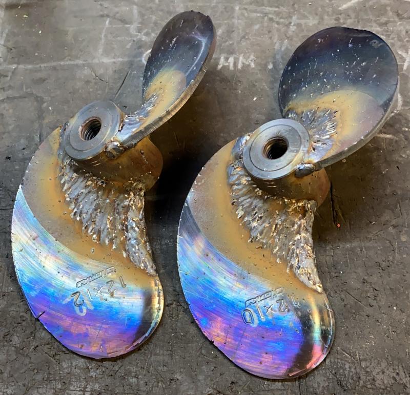

      Во первых  лопасти и у первого и у второго сделаны из листа .т.е. плоские - а у амер.винта - сечение "крыло самолёта".А это дополнение к тяге .
      Во вторых у амер винта  лопасть от середины  дальше тонкая...до 2мм. Это тоже прибавка к тяге.
Вот так по зёрнышку и обирается  преимущество .......Может и ещё что то есть. чего мы не поняли ...пока.
Тогда возникает вопрос , а почему у тайских винтов скорость на порядок выше чем у американцев . Может потому что геометрия американца на много сложнее чем тайского . Хотя толщина лопасти у амер.везде одинаковая . 2мм я такого винта не встречал . Васильев если не трудно покажите лопасть 2 мм толщиной в каком месте.
  Скорее всего так....видимо американцы пожертвовали скоростью в угоду болотоходности.
       2 мм толщины лопасти на винте 12х10 конечно же нет....но на винте 8х7 - около того...завтра сфоткаю - покажу.

Так вот, в этом режиме часть лопасти с меньшим шагом у ступицы стоит уже с отрицательным углом атаки, то есть тормозит.
На твоем винте занижение шага и полоса нарисованная Кулибин П-н как раз совпадают.
И практически из за этого приходится выставлять винт из воды выше ступицы, чтоб устранить тормозящий эффект от корневой части лопасти вынув ее из воды.
Что в общем и рассказал Кулибин П-н.
В этом есть смысл...
Передняя поверхность у ступицы не изменяется при изготовлении и имеет меньше шаг, но при проскальзывание не должна мешать работе винта. А вот наварка на переднюю часть лопасти у ступицы тоже уменьшает шаг в нерабочей зоне, возможно там "собака зарыта". На маленьких винтах такого усиления нет и на них не меняется поверхность, но чем больше винт тем толще наварка и толщина ступицы на винта диаметром 12" достигает 11-12 мм и к одной трети длины лопасти переходит в металл самой лопасти.

Что касается вопроса - почему винты Фёдора и кулибина " не добирают " до амер винта   - моё мнение такое -
polk, Совет, сканируй готовый винт и в 3D посмотри срезы реальной лопасти, может чего полезного и увидится.
Ну или распили и наснимай камерой, что проще и дешевле не знаю.
Может получиться, что проектировал одно, а после всех операций получил другое.
