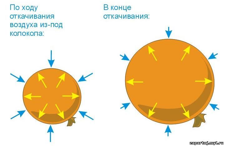

« Ответ #207 : Марта 31, 2015, 12:01:10 »
или я что-то не понимаю?
Пружина работает не зависимо от давления снаружи , тем более в приполярных областях атмосферное давление повышенное
У полюсов под воздействием низкой температуры воздух становится более тяжелым и опускается. По϶ᴛᴏму у полюсов атмосферное давление, повышенное по сравнению с широтами на 60-65°.
Общая схема распределения атмосферного давления такова (рис. 3): вдоль экватора расположен пояс низкого давления; на 30-40° широты обоих полушарий — пояса высокого давления; 60-70° широты — зоны низкого давления; в приполярных районах — области высокого давления.
Цитата: ВМ
Неожиданно из моторного отсека повалил пар, сразу бросил взгяд на датчик температура в норме. А мотор кипит. Вот оно наше дилетантство начало вылазить на каждом шагу. Расширительный бачок на вездеходе стоял от класики 2101. И был на прямую связан с атмосферой. Ближе к полюсам давление воздуха меньше чем в умеренных широтах, да и поднялись мы на 2000м. И вот результат термостат закрыт а вода кипит и на счету каждая минута
Про бачок не усмотрел сразу :pardon: :blush:
Остальное за что купил.
Атмосферное давление 735,559 мм рт ст = 1 кг/см2. Нормальное давление в системе охлаждения около 1кг/см2 выше которого пружина должна начинать сжиматься под действием давления на клапан в системе охлаждения.
В нашем случае пружина это оболочка шарика, жёлтые стрелки давления внутри системы, синие как и в опыте атм давление.
