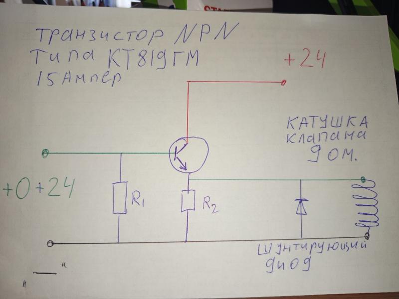

Сложно всё это для меня  :blush:
Пока у меня мыслей только для этого хватило:
А так будет работать? И какие резисторы сюда надо ставить?
Транзистор выбрал такой потому, что он большой и железный. Радиатор (наверное) ставить не придётся  :pardon:
Про диод понятно.
Ток да, считал по сопротивлению. При замерах в живую максимальный ток 2.5 ампер показывало.

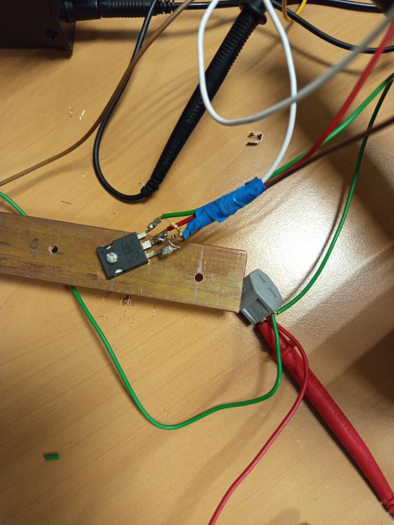

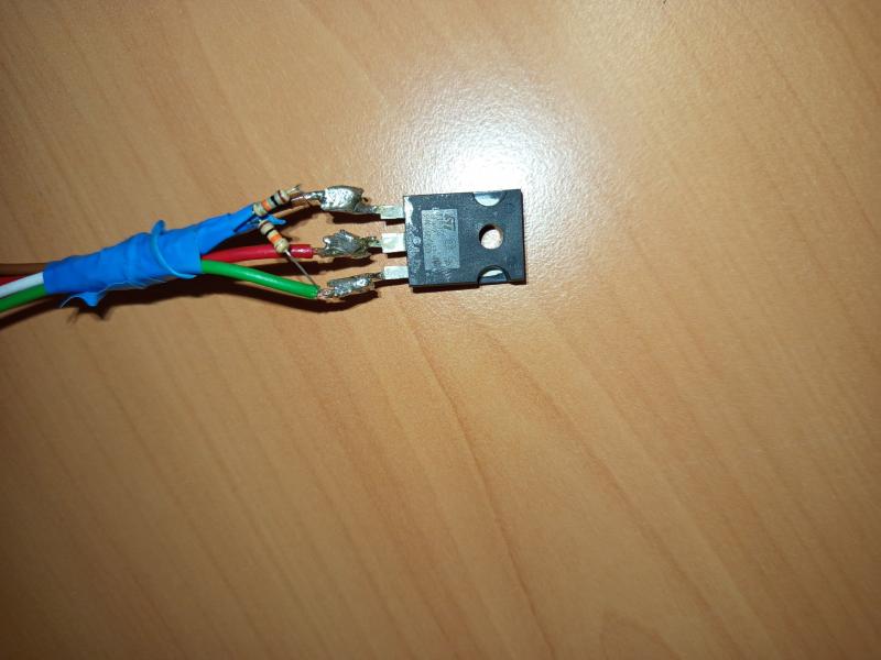

Собрал такую штуку
Погонял немного, греется.

« Ответ #877 : Марта 08, 2025, 21:29:59 »
Чутка термопасты, и на радиатор его!  :ok:

« Ответ #878 : Марта 08, 2025, 21:30:13 »
Прикрутил к куску медной шины.
Погонял хорошо. Сжечь не смог. На 10-11 вольтах греется хорошо, но рука терпит. Ток в этом режиме примерно 1.3 ампера. Немного изменяешь напряжение и он очень быстро остывает.
Медная шина после опытов ощутимо теплая, в руках держать приятно-тепло.
Завтра попробую тепловизором посмотреть.
Вообще собираюсь к алюминиевой пластине корпуса прикрутить транзистор, надеюсь теплоотвода хватит.
Да, чуть не забыл, на нагрузку приходило максимум 22 вольта. 2 вольта где-то терялись.  :pardon:

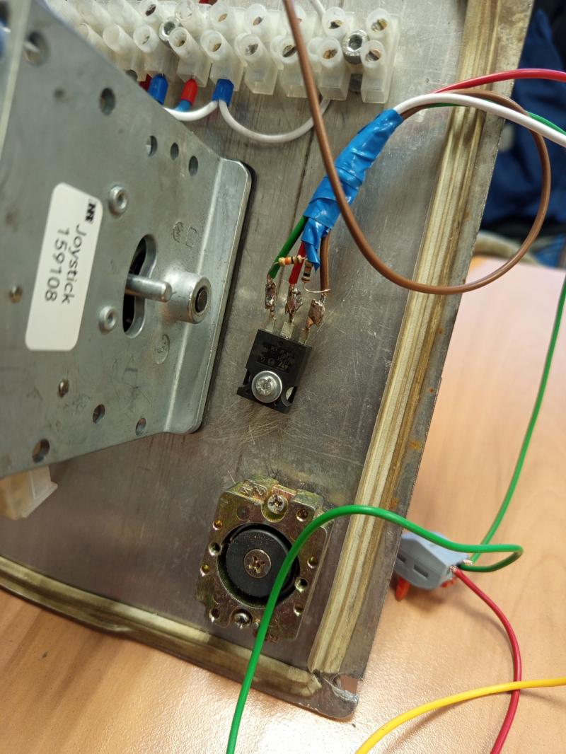

« Ответ #883 : Марта 09, 2025, 22:13:24 »
 Присобачил транзистор на ПМЖ.
Пока временно, без прокладки и термопасты.
 Погонял в наихудших условиях. Посмотрел тепловизором.
 Транзистор очень быстро нагрелся до 45 градусов. Потом оооочееень долго нагревался до 55 градусов.
 Потом мне надоело ждать, и я закончил эксперимент. Пластина алюминевая с другой стороны нагрелась до 33 градусов.
 В общем, за неперегрев я успокоился.  :good:

« Ответ #884 : Марта 09, 2025, 23:39:21 »
Не забудь нарисовать схему того, что наваял, чтоб второй раз не мучиться!  :ok:
