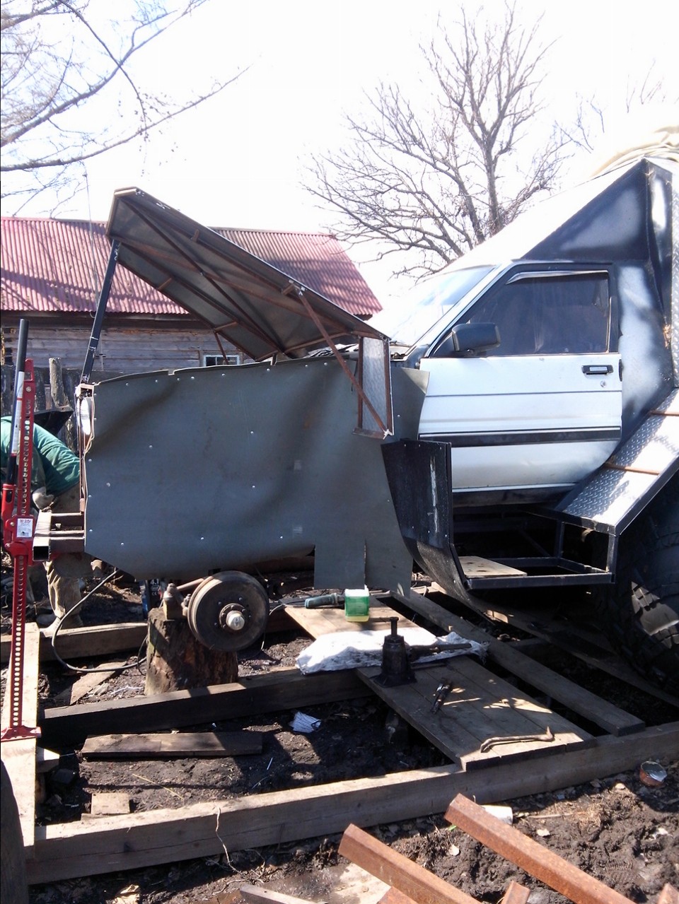

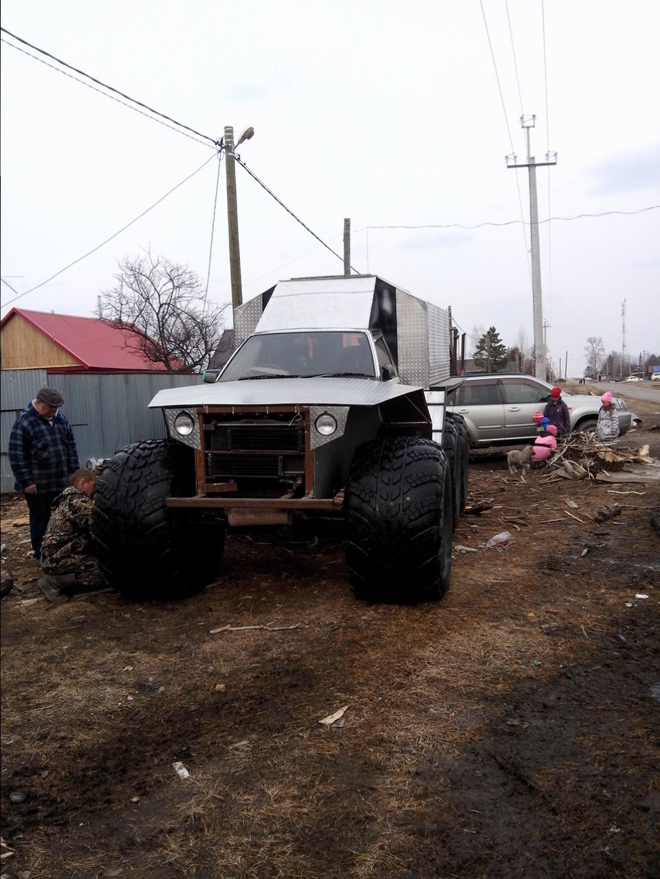

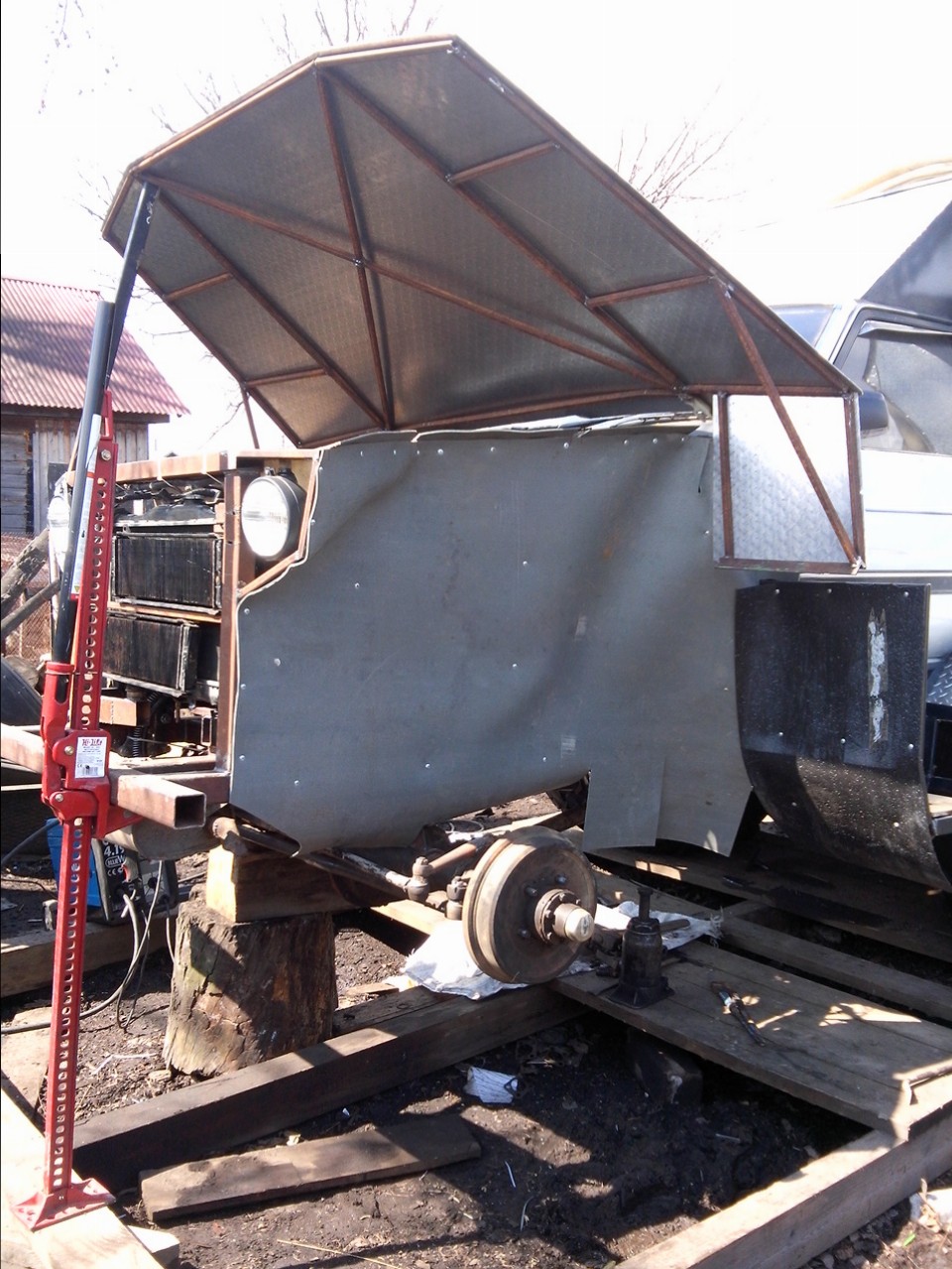

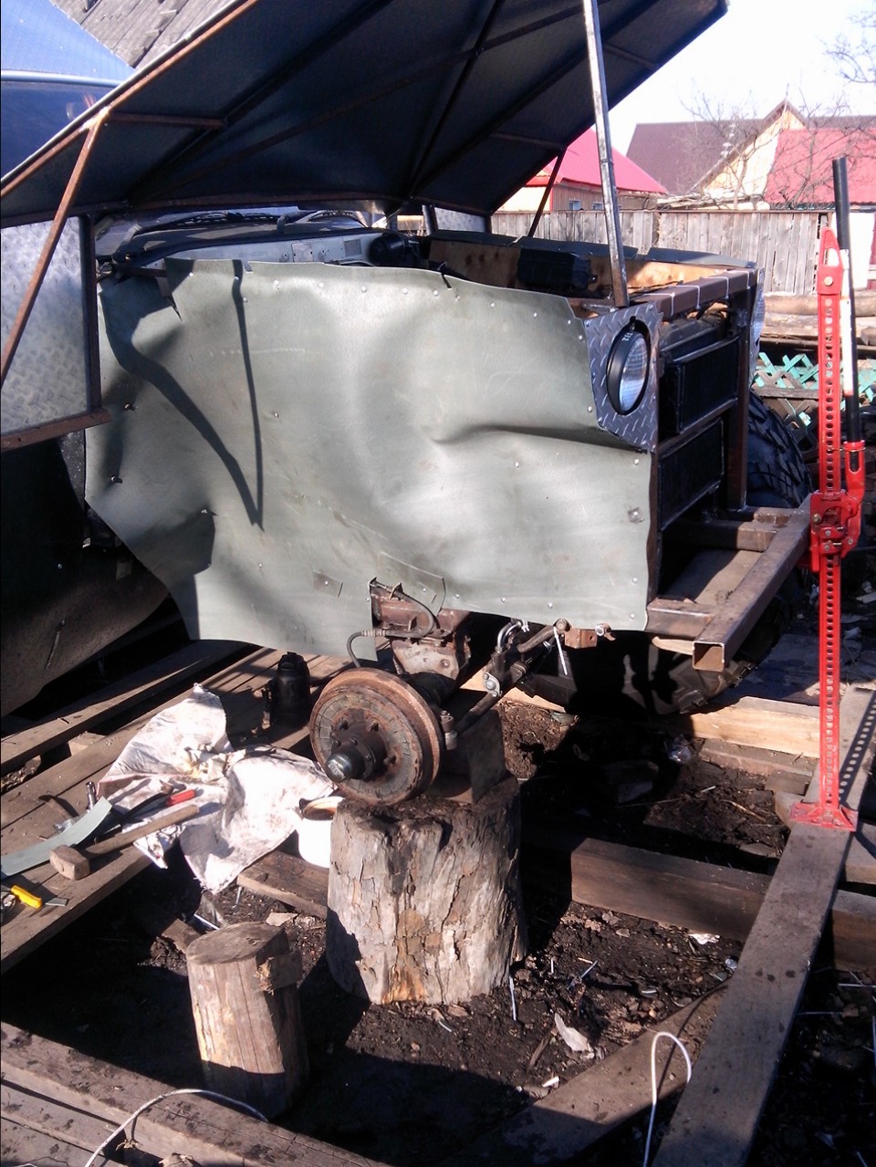

:hi: Сегодня получилось немного с корешком поработать. Установили бак и соединили топливную систему. С тормозами разобрались и прокачали :smile:. Подкрылки поставили от говна и так по мелочи. Не много фоток .

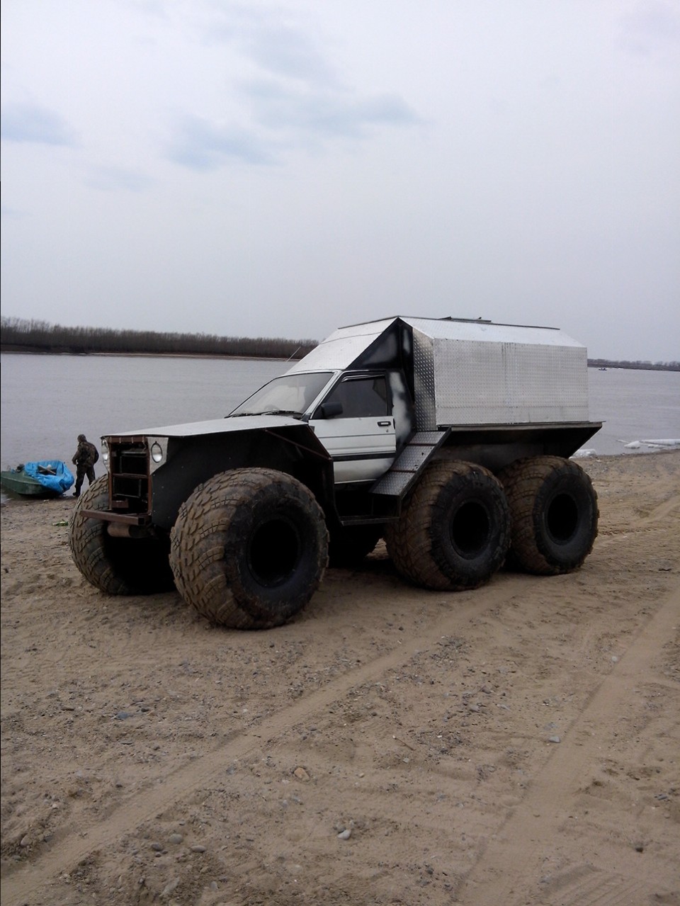

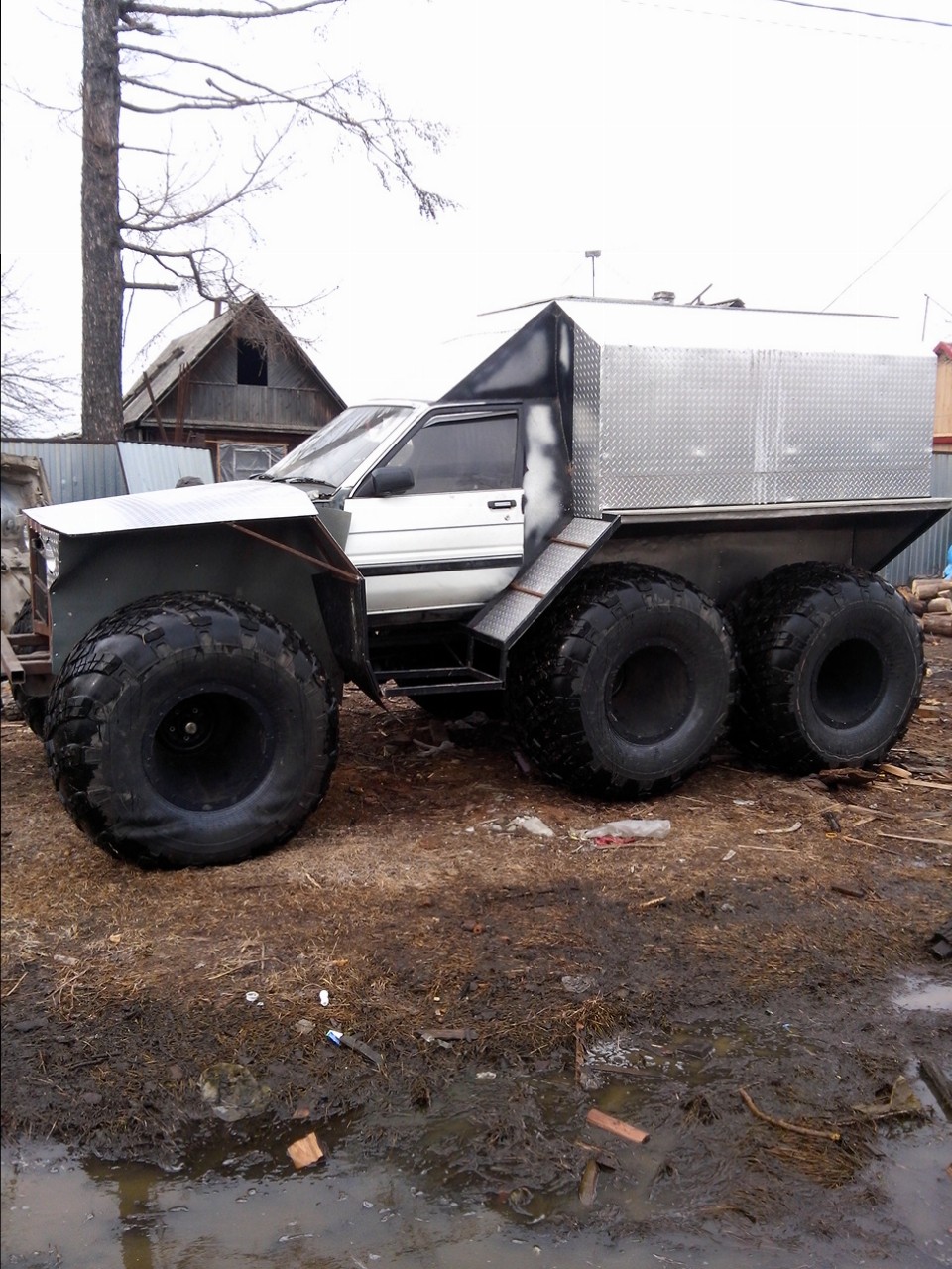

Сегодня установил рычаг переключения с повышенной на пониж...,залил полный бак(90л.),посадил пятерых человек(со мной) для испытания и поехал совершать первые пробы.Вот что из этого вышло.

« Ответ #82 : Апреля 12, 2016, 14:14:18 »
Пока все,я остался доволен. Есть некоторые доработки,но это мелочи,в процессе обкатки устраню.
Повторюсь,что при заходе в воду,да и в процессе движения "Вездекрыла"(сына его обозвал) в нем находилось:
Полный бак-90л.,4 взрослых и один реб.13лет,АКБ,ключи и пачка фанеры на обшив с лихвой и колеса не подкаченные(не выровнено давление).
