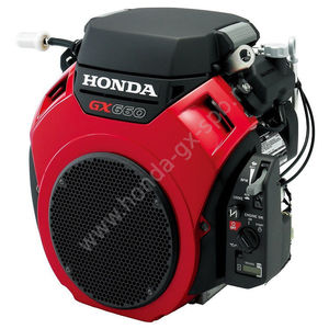

Или
Двигатель Honda GX 660
Тип двигателя
Четырехтактный двухцилиндровый
Бензиновый двигатель OHV
Горизонтальное расположение вала
Рабочий объем 688 см³
Полезная мощность
16.0 кBт ( 21.5 л.c. ) / 3600 об/мин
Максимальный крутящий момент
48.3 Нм / 4.93 кгм / 2500 об/мин
Расход топлива при номинальной мощности
6.3 л/час - 3600 об/мин
Размеры (Д х Ш х В)
429 x 410 x 438 мм
Сухая масса 44.6 кг
+вариатор Сафари (4кг) + КПП (классика 35кг)+раздатка Нива (30кг)=113кг
Агрегаты понятнее, доступнее, дешевле, но вес почти в 2 раза :sad: и их ещё между собой нужно колхозить, подрамники, карданы...
« Последнее редактирование: Февраля 05, 2014, 15:50:31 от РоманЮК »
РоманЮК, имхо, и стационарный двигатель все таки не вполне адекватен по характеристике квадроциклетному...
Тут уж тебе решать, всё зависит от твоих финансовых и доставательских возможностей. Идеальный вариант-завязанный в узел полноприводный квадр... :good:
Может трос натянуть через дорогу, где новые русские квадровладельцы часто катаются... :biggrin: (Шучу, конечно) :sorry:
Юрич
в каком смысле не адекватен?
Мне видиться, что для вездехода важнее устойчивая работа с хорошей тягой на низких оборотах и экономичность (стационарник, дизель), чем резкий старт низколетящего АПП?
По ТЗ: Вездеход предназначен не для гонок и покатушек, но для спокойного уверенного движения...

Еще бы хорошо Ценник под каждой картинкой двига.
И я бы в вездеход для путешествий воздушку бы не рассматривал .
Не, лучше не надо... :shok:Сходил на сайт, там стоят ценники, депрессия начинается! Ладно бы в юанях, а то ведь в рублях...
РоманЮК, это говорит человек, который последнюю машину сделал как раз в такой комплектации, как у тебя последний вариант!
Я тоже за водяное охлаждение, хороший диапазон оборотов и трансмиссии, лучше автоматической (вариатор)
