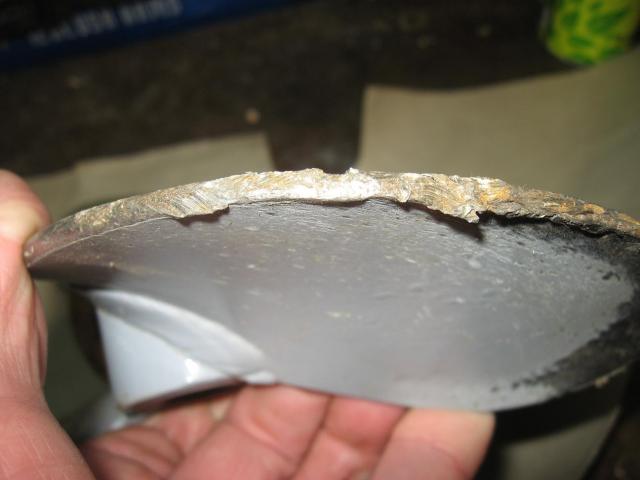

Нашёл время прокатиться по речке на болтике с Лифан 15. Как всегда взял с собой кучу винтов. Первым поставил винт Полка 9х6 (диаметр 230мм).
Это который с нитроцементацией. Сделал ему заточку передней кромки и о чудо! Мотор крутил его достаточно легко даже на ямах. Скорость против течения 22, по течению 26. До заточки против течения 20 в надрыв. В прошлый раз после первых камней двигатель не мог набрать обороты
 Лодка  Прогресс 2 с убранным килем (баржа). Два человека, собака 30 л. бензина, бензопила.
На форуме советовали не ездить по каменистым речкам, но это не для меня. Других речек нет, не считая Печоры где достаточно обычного ПЛМ.
Первые 20 км где песчаное дно и редкие камни ехали на этом винту. Когда пошёл галечник поставил винт Кулибина ПН  с нержавейки на 8 дюймов (диаметр 200мм.).
Скорость против течения 16-18. Но зато все каменистые перекаты он отработал на отлично. Осталось пару маленьких зазубрин.
Ещё разница в уводе румпеля в сторону. Винт Полка работает с ощутимым уводом, пришлось максимально сдвигать мотор влево по ходу лодки. Придерживал румпель коленкой, чтоб рука не уставала. Поставил винт Кулибина ПН и увод прошёл, совсем. По положению винта над водой. Винт Полка работает в половину лопасти, винт Кулибина погружается до ступицы.
На 120 км ушло 20 литров бензина. Причем с винтом Полка была заметная экономия. В очередной раз порадовался по работе автосцепления от техномастера. На обратную дорогу те перекаты, что проходил вперёд  не сбрасывая газ, лодку приходилось тащить по гальке, не глуша двигатель, тем самым экономя ёмкость аккумулятора.  :pardon:
