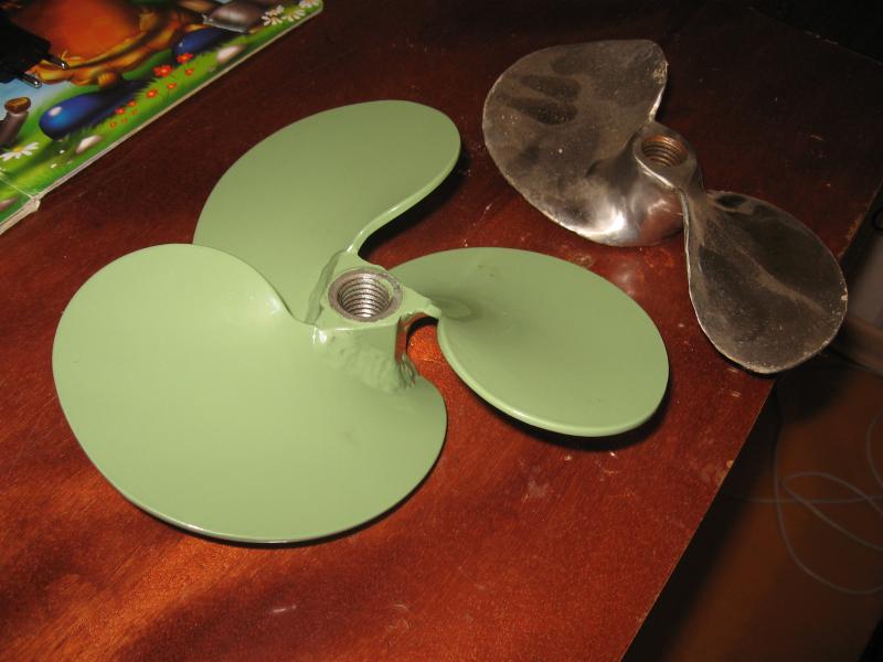

Тахометр, это ничего, только не заставляйте видео музыкой, мы и так поймем. GPS желательно не забыть.
Главное, понять характеристки винта, мотает ли траву, есть ли воздушные прохваты по сравнению с 2х лопастным и как упор на разных режимах.
У вас винт трехлопастной 8*5 с увеличенной лопастью?
Короткий болотоход от Александра 165
« Ответ #259 : Августа 10, 2017, 22:22:04 »
винт с широкими лопастями, рядом винт Кулибина пн

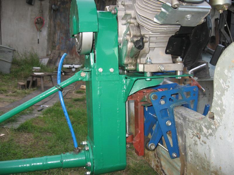

Сегодня испытывал винты, два от Кулибина пн, один американский 8х4, винт полка 8х5.
Винты Кулибина ПН с разным шагом. Прогрес 2 разгоняют 20-24 км. Работают в полупогружном режиме. Причём скорость нужно ловить винтом подъёма. Чуть ниже или выше подъём скорость сразу падает. !5 см глубины идут очень легко.
Американский идёт хуже. Ложка(интерцептор) у него слабо выражена. 18-20км.
Винт Полка. Что бы тронуться с места, проситься максимально уйти под воду. Над винтом образуется воронка и подсос воздуха без плиты не дает движения. После того как набрана скорость, идёт периодический подхват воздуха на заглублённом моторе и соответственно идут рывки в движении. Скорость сильно не меняется от работой оборотов.  идёт 15 км. По мели не едет, т к только его переводишь в кавитационный режим подъёмом, схватывает воздух и теряется упор. Думаю вся проблема в отсутствии интерцептора.
Пока для себя решил, что необходимо поставить щиток над винтом (открутился на ходу), не ездить без кожуха сцепления , т.к ремни ловят брызги воды  от винта при отсутствии щитка.
Поменять лодку, т.к такое корыто как Прогресс  трудно разогнать.
Да эта проблема не однократно говорилась, что в полупогружном режиме винт теряет упор.
Если есть возможность, то отогните кромку и посмотреть куда это поведет, его уже всё равно не испортишь  :sad:
Я на двухлопастных отогнул на 10 гр. но пока не пробовал. Как говорится формой овладел, теперь нужно тонкости понять  :smile:

polk,  без лопаты тут трудно что то понять.  У меня был такой же момент с американским винтом. Лодка была гружёная и больше 9 км не шла. Искал варианты, поднимал, опускал дейвуд, после снял кожух винта. Лодка вообще остановилась, воронка над винтом вьётся, а упора нет  :pardon:.  Т.ч как восстановлю лопату попробую ещё разок и уже после этого попробую гнуть кромку.  Кстати каким способом ты её формируешь?
« Ответ #264 : Августа 13, 2017, 12:25:08 »
Я зажимаю кругляк в тиски, пятаком вверх. Прижимаю к нему лопасть, она встает под наклоном и по кругу обстукиваю молотком. Для того, что бы кромка была ровной делаю упор от круглика на 10 мм. При загибе лопасть все время проворачиваю, так что бы упор лопасти был в месте удара.
Вот рисунок для наглядности, правда у меня всё посложнее даже на первый раз сделано, но так будет проще.
Кругляк, простаку примерно 10 мм и пластинку - упор зажимаете в тиски. Можно всё сварить, что бы не сдвигалось. И лопасть, как уже написал, поворачиваете во время загиба и гнете кромку до нужной величины. Комку гнем вниз, бьём по задней кромке лопа
На рисунке у меня лопасть с правым вращением получилась, но главное принцип показан  :smile:

polk,  этих строк мне хватило, что бы понять сам процесс, привязав к фото полученного результата.  Только в этом случае получается острый угол, что есть нехорошо. У пятака не должно быть острого угла.

Да конечно там должен быть радиус. Как я написал это просто проба. Я ведь не делаю винт сразу, я делаю заготовки, делаю законченные макеты я просто ищу результат. И для меня одним больше одним меньше не имеет значения.
Я конечно понимаю, что когда человек делает самостоятельно винт на "коленке" он на это тратит огромное время и силы. Я этот процесс сделал по другому.

Просится кругляк диаметра кромки лопасти и на его торце сформированный, нужный радиус  и размер загиба.
Лопасть проковывается до прилегания.
« Ответ #268 : Августа 14, 2017, 09:17:30 »
На мотор Субару 9 л.с я так и формовал кромку. без неё винт толком не работал, максимум казанку 6 толкал 10 км, а сейчас легко выталкивает на глиссер
