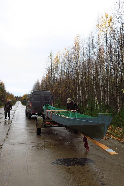

Вот интересная конструкция чалдонки, 7 метров. Как пишет хозяин "3 человека + груз, под Я9.9 25-26 км/ч, любой перекат, порог тьфу просто. Валка конечно по сравнению с классической комячкой, но зато легче в 2 раза- пинка ей дал сама залетает)"
