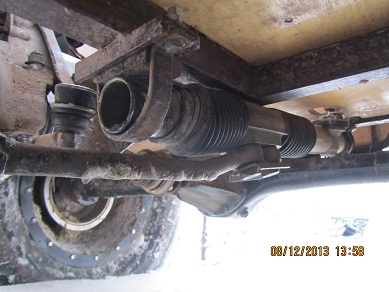

месту крепления рейки нужно уделить особое внимание. Я сделал хомуты из 4-ки. Но при переезде брёвен, кочек и т.д очень скоро появляется продольный люфт, который разбивает рейку. Буду думать как усилить этот узел, или вообще перейду на редуктор УАЗ.
На фото видно, вырвало заднюю резинку. На передней части в месте крепления рейки пообламывало бурты под хомут. три раза срывало болт м8 с переднего хомута.
« Последнее редактирование: Декабря 13, 2013, 17:14:23 от РоманЮК »

Внимательно посмотрел фотку вверху. Заднее крепление рейки жестко на раме, а вот переднее похоже на отдельной перекладине, поэтому разбивает заднее, жесткое крепление, рвет резинку, ломает скобу, болты. можно вылечить если приварить кусок проф. трубы параллельно рейке с заднего места крепления до перекладины переднего, исключив любое перемещение их относительно друг друга
и проблема, на мой взгляд должна решиться.
« Последнее редактирование: Декабря 17, 2013, 09:49:36 от remix59 »

переднее тоже жестко к раме :blush:

Роман, конечно ИМХО, нужно взять не самодельный хомут из 4-ки, а заводской  :sad: по крайней мере у меня такой проблемы не возникало.
На фото твой хомут как-то "вяло" обнимает корпус рулевой рейки.  :pardon:

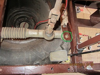

РоманЮК Да, я предположил не правильно, теперь видно по снимку.
А вот еще одна догадка.
Какой из хомутов сильнее нагружен, в поперечном направлении, длинный или короткий?

На вал уже закрепленной коробки, я надел пром. вал с кронштейном, проверил люфт на конце вала, получился 2мм., выбрал 1мм., сварил кронштейн с рамой, дал остыть и снял пром. вал.
Болты кронштейна пром. вала выпали сами.
Продолжаю. Вот мое крепление рулевой рейки, заднее и переднее.
