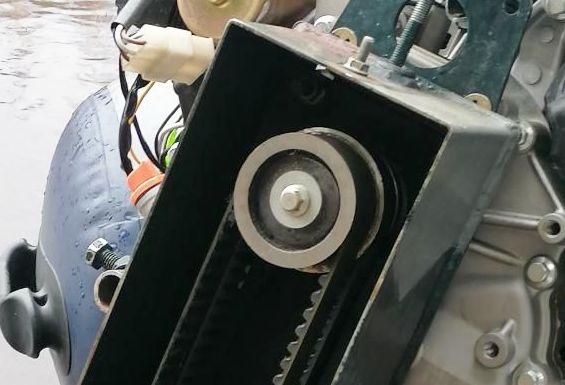

Здравствуйте единомышленники. В Майские катал два болотохода, 20 лс,Лифан и 21 лс Зонгшен. При своей тяжести на вид, какой-то не поворотливости, Зонгшен намного увереней выходит на глиссер, и на холостых когда даёшь обороты нет ни какой детонации в отличии от Лифана. Лодки обе одинаковые Флагман DK 410i.Под крышкой у Зонгшен увидел такой зубчатый шкиф(фото попробую выложить) задался вопрос, есть ли на нем редукция. Ну и вопрос лично Алексею Remix59-001, возможно ли на Лифан 20 сделать редукцию? Где найти эти хитрые шкивы? Лифан 20 сапог от Remix59-001, Зонгшен от MAX моторс.
Шкив НТД - 8 м на 28 зубьев редукцию можно подобрать любую меняйте шкивы. Два способа подборки редукции 1. Под существующую редукцию 1 : 1 подбираете подходящий винт. 2 способ под существующий винт подбираете редукцию путем замены шкивов не моторе. Всё очень просто.
« Ответ #3381 : Мая 15, 2021, 08:01:52 »
Да из не приятного, ремни у меня слизало,из за того что винт не удачно подобрал. По приезду обнаружил что подшипники то-же надо менять т. к.стали слышны посторонние шумы и греется в месте где они установленны
Как можно неудачно подобрать винт, чтобы срезало зубья на ремне?
Нет это просто резинка от трусов, а не ремни.
Не мудри с ними ремнями эти ремни на пределе до 13л.с., изготовитель некомпетентен в этом вопросе.
Ставь промышленный ремень htd 8m,  шириной 30 или 40мм, нижний шкив 30 зубов, верхний 24 и винт 10х6/7

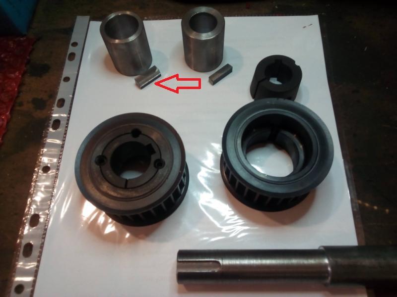

По вопросу компетенций, Что вы тут видите?
Я вижу шкив под ремень шириной 30 мм. с втулкой "тайперлок"  у которой паз под шпонку
8х8 мм. Установлен на вал со шпонкой размером 7х7 мм.   :pardon:
Надеюсь болт с шайбой отсутствует потому, что его выкрутили что бы сделать фото и он там в принципе стоит.
Ремень шириной 30 мм. стоит порядка 1,5- 2 т.р., заказывается только на специализированном сайте.
Срок получения такого ремня 4-8 недель.
Что у нас тут:
Два шкива от Автомобиля Лада Приора стоимостью 130 р. за шт. и продающийся везде и имеющие после переделки паз под шпонку 7х7 мм. И два ремня от ВАЗ 2108, чьего производства на снимке не видно. Размерность ремней 111х19 мм. Я рекомендую ремни пр-ва ЕС "Gates"5521, по цене 320 р. за шт.  :smile: В продаже- повсеместно.
Есть еще ремень "Gates"5521XS усиленной конструкции с кевларом.  :good: Правда такие на заказ (5-7 дней) и по 550 р. за шт.  :good:
Ширина двух таких ремней 19+19= 38мм.
Рабочая ширина шкивов на снимке 24 мм. Позволяет поставить два ремня такой же ширины, 108х24 от Хонды. Есть той же фирмы "Gates", 24+24=48 мм.!!!
Но их нужно заказывать и стоят они по дороже.
Еще могу добавить, что такие ремни, при наличии определенного опыта меняются на раз.
И мне не пришло даже в голову поставить шкив с пазом под шпонку 8х8, на шпонку 7х7.
Я в этом случае изготовил специальную шпонку по ширине под оба паза. (красная стрелка).  :ok:
Между прочим, я этот комплект с пром. ремнем покатал и продал. Сейчас себе сделаю комплект с авто ремнями.
И буду по прежнему сам ходить на них. Не когда мне морочиться вопросами, где купить запасные. И так других проблем в этой жизни (стране) хватает. Металл подорожал практически в два раза- вот это проблема, так проблема.  :drinks:
