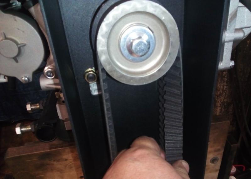

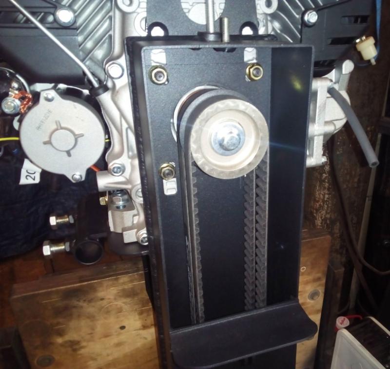

Занялся ремешками. Попал на зубья нижних шкивов, на верхние шкивы, натянул с помощью натяжителя.
Проверил натяжку поворотом ветки ремня на 90 град. Затянул четыре гайки на двигателе и заднюю гайку на кожухе,
законтрил болт натяжителя.  Ремни стоят.

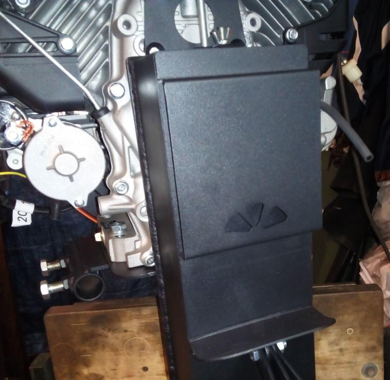

Установил растяжку и собрал защиту.
Поставил крышку на кожух.
Поставил румпель.

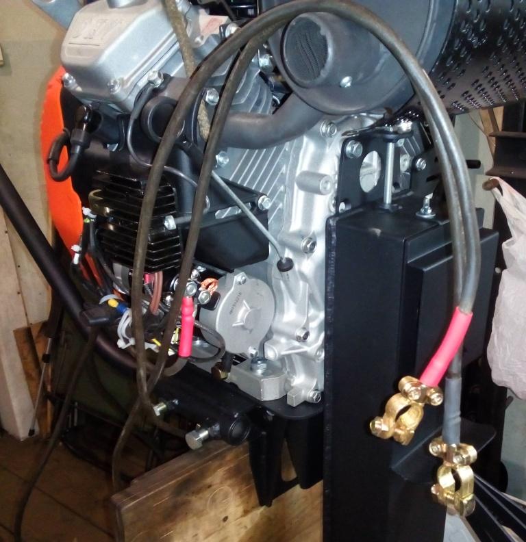

« Ответ #3122 : Ноября 06, 2020, 21:28:49 »

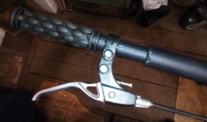

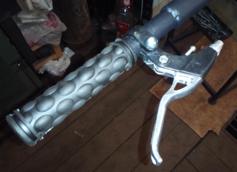

Теперь очередь ручек, проводков и тросиков.
Поставил ручку газа и надел накладку- грипсу.

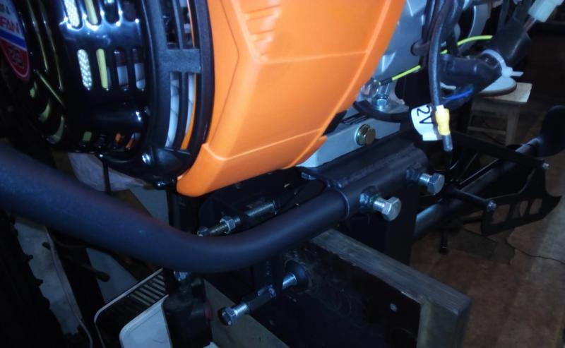

Сделал провода на стартер. Плюсовой на реле стартера, минусовой на массу двигателя.
Прикрутил на место регулятор напряжения, почему то висел на проводах.
Понравилось, что на этом моторе есть для него штатное место.
Не понравился тонкий родной провод заземления корпуса регулятора,
сделал еще один потолще и поставил.

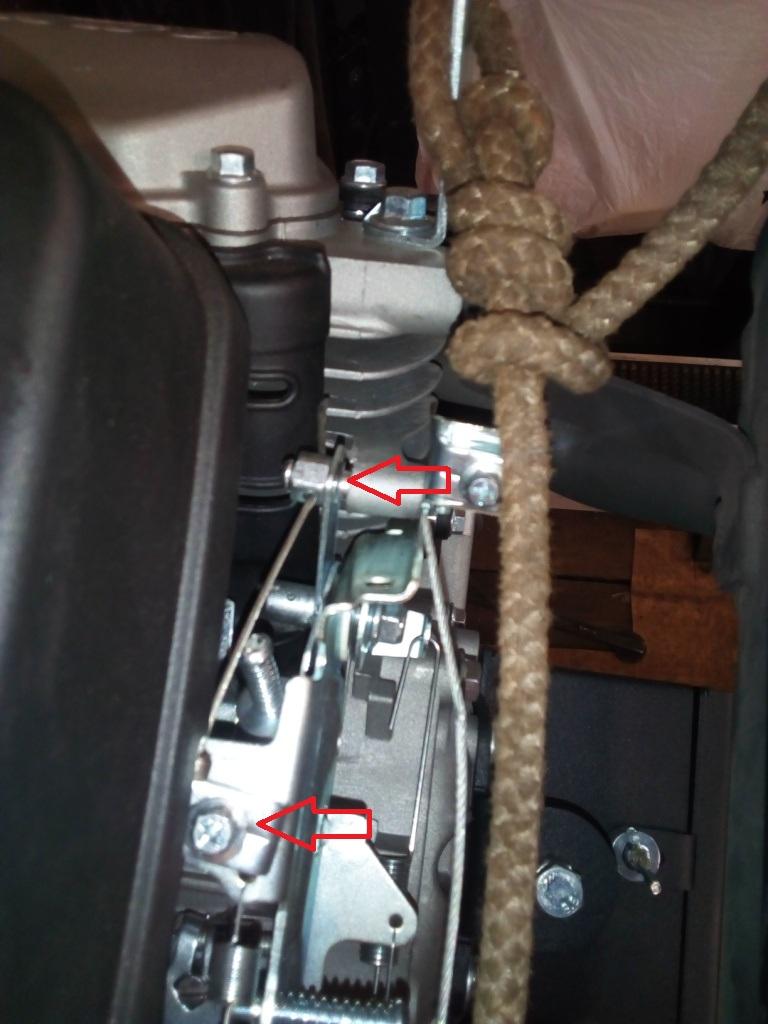

Трос газа на этом моторе то же выполнен по другому. От ручки на передней панели идет короткий трос вокруг
коробки воздушного фильтра и прикручен к коромыслу регулятора. Открутил этот трос, закрепил на свободное место,
чтоб не болтался, вдруг когда пригодится. Один конец троса газа прикрутил на освободившееся место.
Второй конец закрепил на ручку газа на румпеле. Ничего не пришлось колхозить, Хорошо!
На этом ВСЕ ГОТОВО!!!  :ok:

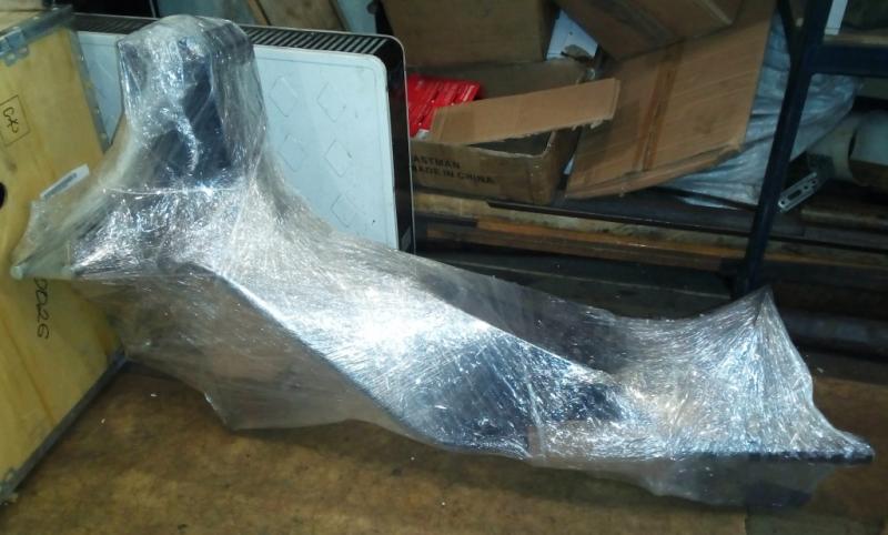

Как и обещал, вот видео с первым запуском мотора.
Комплект разобрал и упаковал для отправки.
