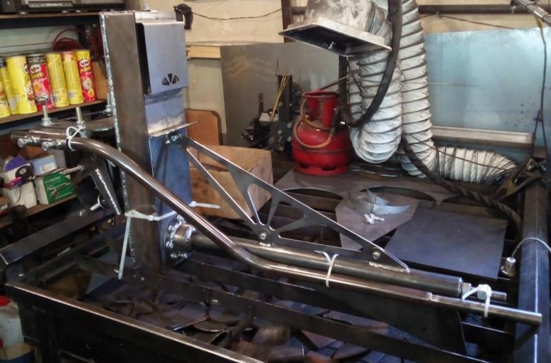

И так еще один день сборки.
Сварил окончательно кожухи.
Собрал на оправке и сварил дейдвуды, приварил к ним перья.
Завтра буду "женить" кожухи с дейдвудами, останутся крышки кожухов и мелочевка.
Собираюсь завтра закончить, как и обещал в Июле.  :smile:

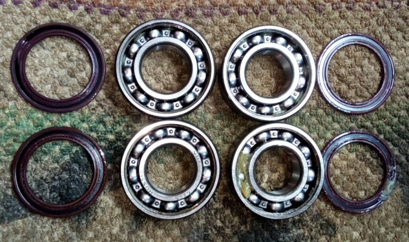

Сегодня собирал крашенные комплекты. Открыл подшипники перед монтажом.
Вот с какой смазкой идут подшипники с завода  :pardon:
Заложил по пол подшипника смазки. Всем советую, всегда открывать и мазать.  :ok:
Собрал два черненьких:
