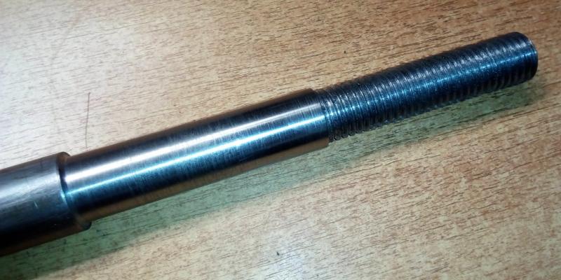

Антоха, Вал есть. Осталось завтра сделать шпоночный паз и выточить дистанционную втулку между подшипниками и шкивами.
Задняя часть, как на старом. Скользящая посадка под три 1000904 и резьба М18х2,5 мм. место под сальники полирнул.

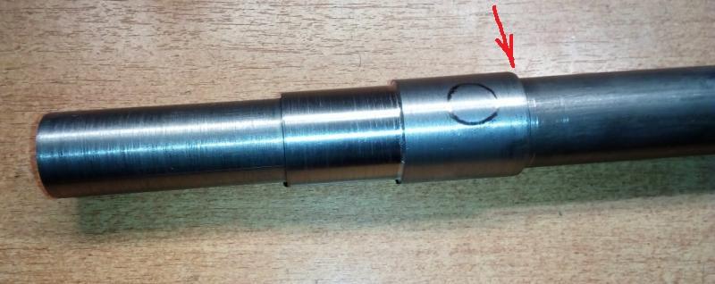

Передняя часть, диаметр 22 мм. под шкивы, 25 мм. под два подшипника 6205, 25мм.
Втулка запрессована с усилием 12 тонн., Ст45.  Закреплена двумя сварочными заклепками через отв. 8 мм.
Слабое место по которому ломало теперь отсутствует. Вал проточен до 22,5 мм., проточка на 30 мм. уходит за подшипники,
запрессована втулка.
Затем конец вала сделан диаметром 22 мм. под посадку шкивов. Втулка диаметр 28, длина 60 мм. на ней посадочное под подшипники 25 мм.
Завтра доделаю и могу выслать. Подшипники и шкивы посадишь сам, будешь уверен за качество посадки.
« Ответ #2750 : Июня 22, 2020, 22:08:07 »
   Ты просто отодвинул его на 30мм.   Поверь моему опыту.....
Передняя часть, диаметр 22 мм. под шкивы, 25 мм. под два подшипника 6205, Завтра доделаю и могу выслать. Подшипники и шкивы посадишь сам, будешь уверен за качество посадки.
а как надо делать? можно фото или часть чертежа, в л.с. если это секрет.
« Ответ #2755 : Июня 23, 2020, 07:30:54 »
Место максимальной нагрузки осталось в том же месте, рядом с подшипником, а то что увеличили диаметр, это увеличит жесткость вала к изгибу. Скорее всего этого будет достаточно в данном случае.

remix59, такую втулку может лучше на горячую сажать? Как одно целое будет.
« Ответ #2758 : Июня 23, 2020, 08:33:01 »
Dil, Да я подогревал и сажал прессом 12 тонн получилось.
Можно было не варить совсем, но отверстия уже были, поэтому оставлять не стал, капнул.
С такой посадкой больше варить не буду.
