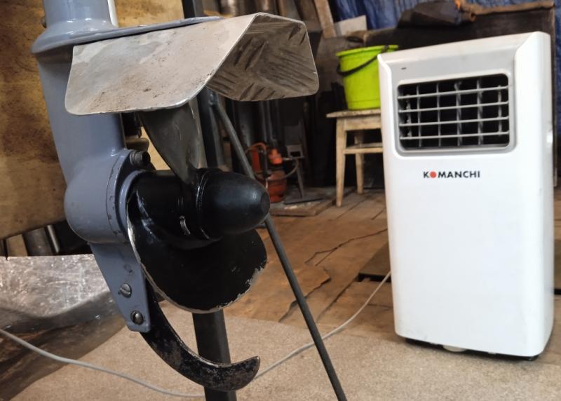

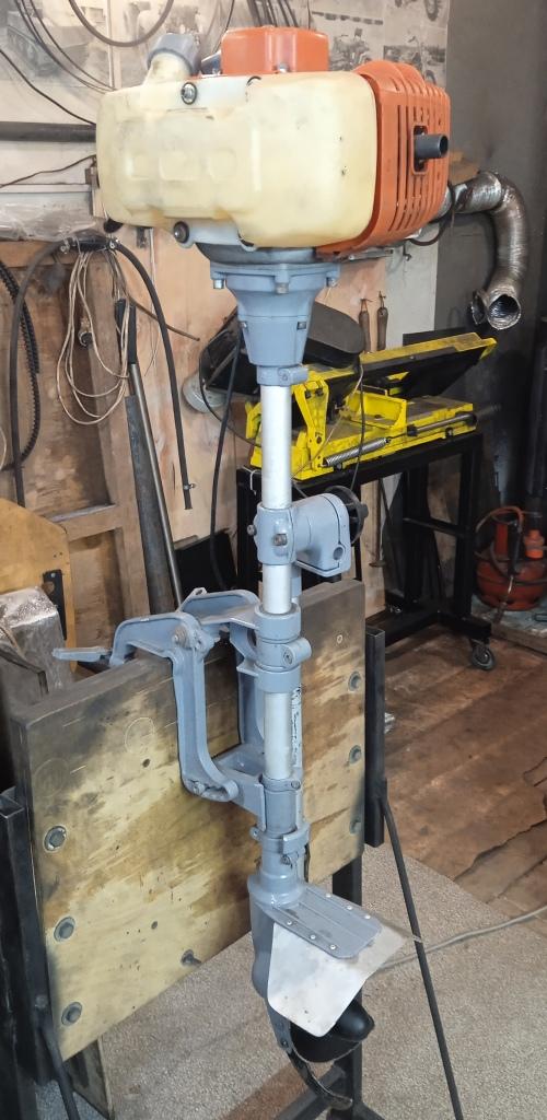

Надо и отдохнуть. Достал, обслужил своего головастика, 10 -лет парню нынче исполнилось:
Подточил винтик самодельный, незацепляйку.
Кондиционер в мастерской выключил, пусть по отдыхает.

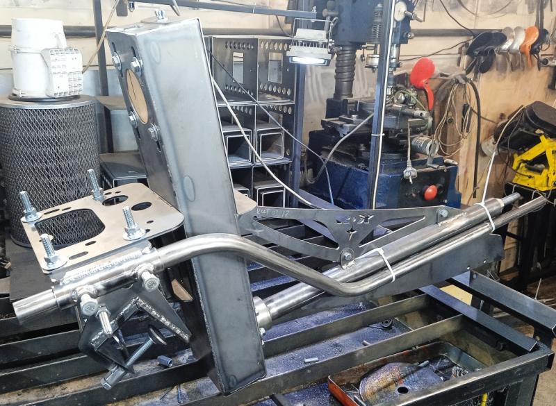

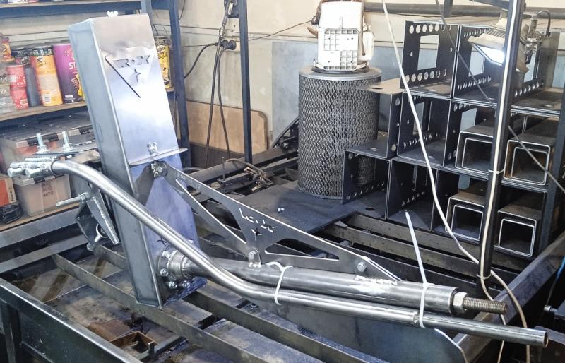

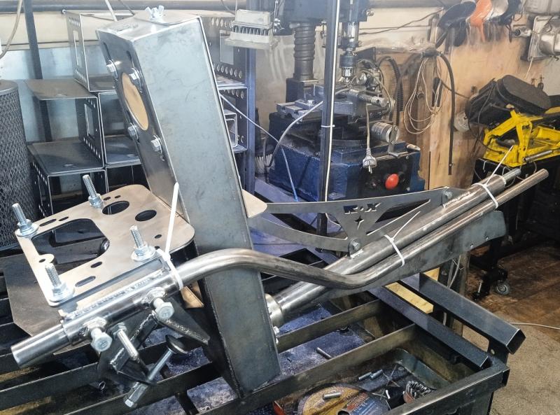

« Ответ #3844 : Августа 24, 2023, 06:56:03 »
Работа продолжается.   :ok:
Жара за 30-ть наконец закончилась, пошла жара в мастерской.  :ok:

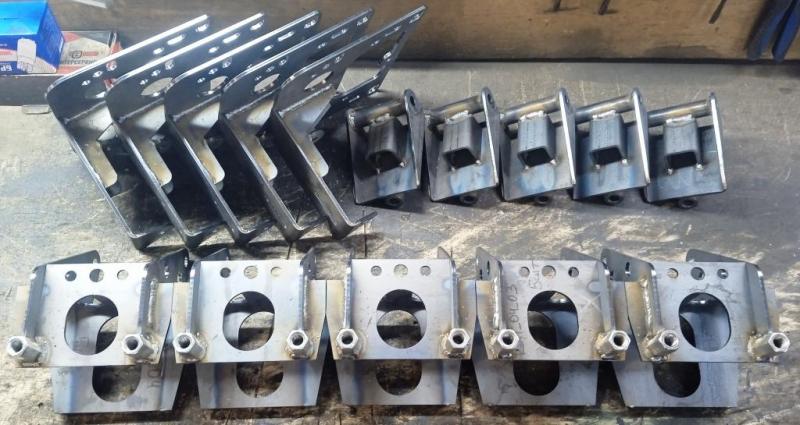

Началась сварка:
Румпели, кр-ны румпелей и натяжители.
Дальше, как всегда подвесные системы.  :smile:
« Последнее редактирование: Августа 24, 2023, 07:00:49 от remix59 »

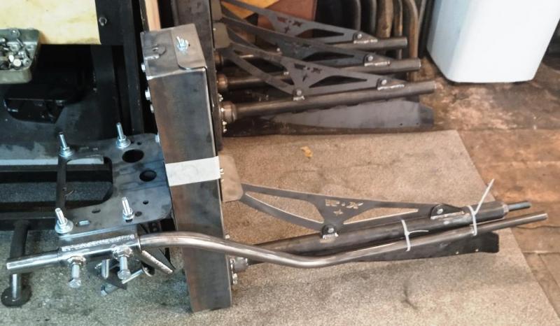

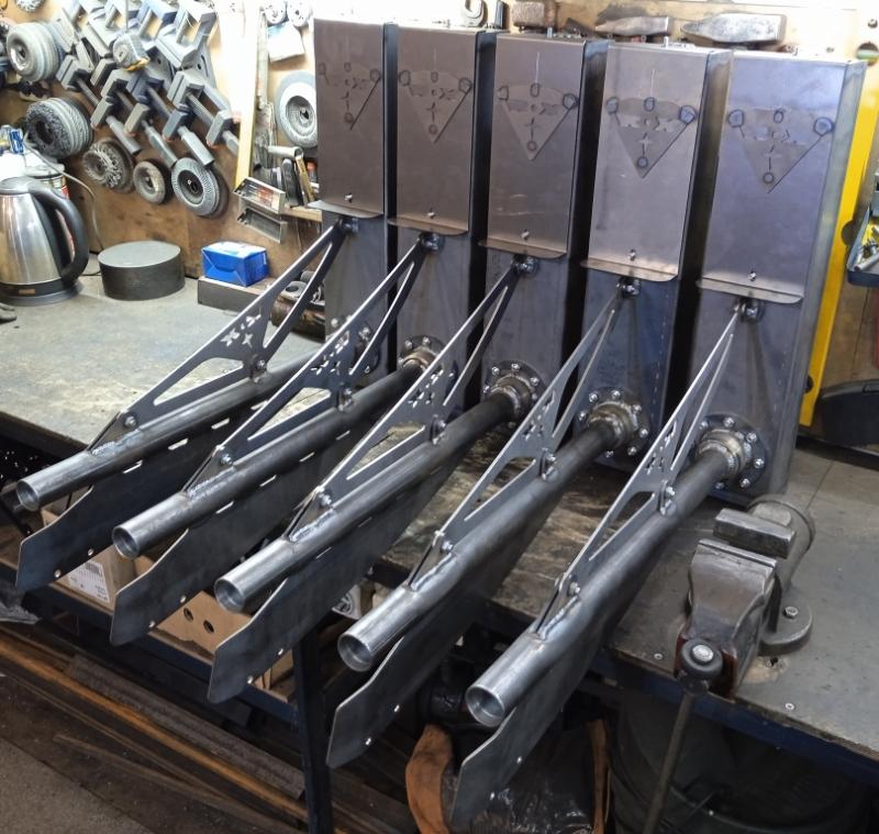

« Ответ #3845 : Августа 25, 2023, 16:26:07 »
Продолжаю сборку.
Подвесные готовы. Следующие на сборку дейдвуды.  :smile:

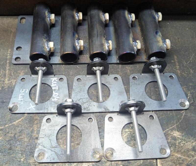

« Ответ #3846 : Августа 26, 2023, 17:56:18 »
Регулировочный болт не гнет от ударов?
« Ответ #3847 : Августа 26, 2023, 18:25:59 »
chaldon, Нет не гнет. Можно поставить из нержавейки, для спокойствия души.
Сегодня еще варил. Собрал дейдвуды и начал сборку коробов.

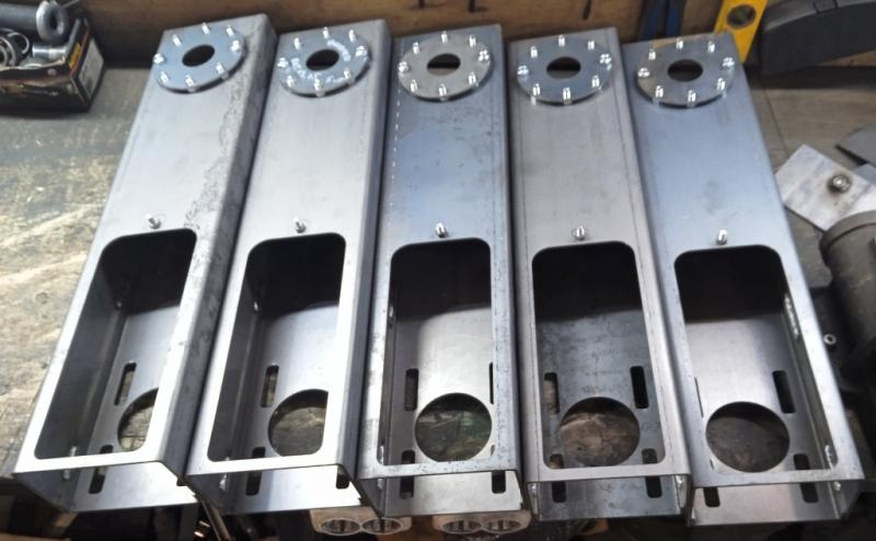

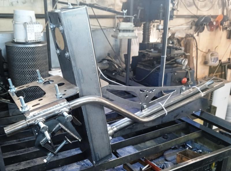

« Ответ #3848 : Августа 28, 2023, 18:54:21 »
Готово, собрал, сварил.  :smile:

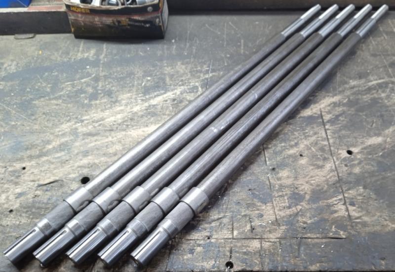

Теперь нужно сделать гребные валы и можно будет собирать.
« Ответ #3849 : Августа 31, 2023, 20:38:52 »
Сделал.  :ok:
Эти соберу разошлю и считай, сезон закрыл.  :smile:
