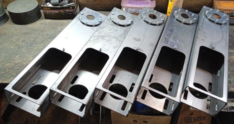

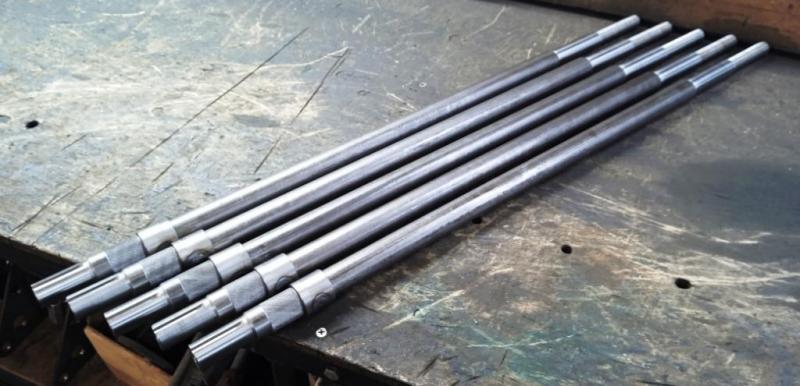

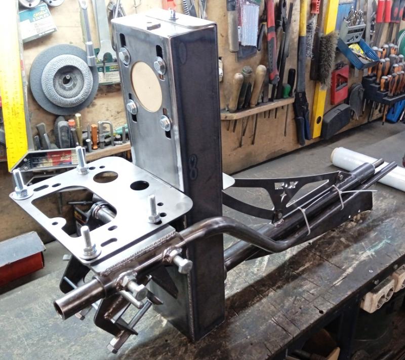

За праздники сделал валы.
Готовы Майские комплекты.  :smile:

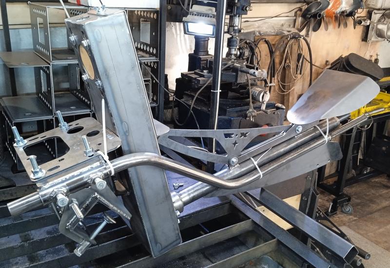

Сезон в самом разгаре.  :good: Вырвался на воду всего раз, с Пенсионерщик. Вчера собрал и отправил перый из Майских:
Сегодня нужно собрать и отправить следующий.  :smile:

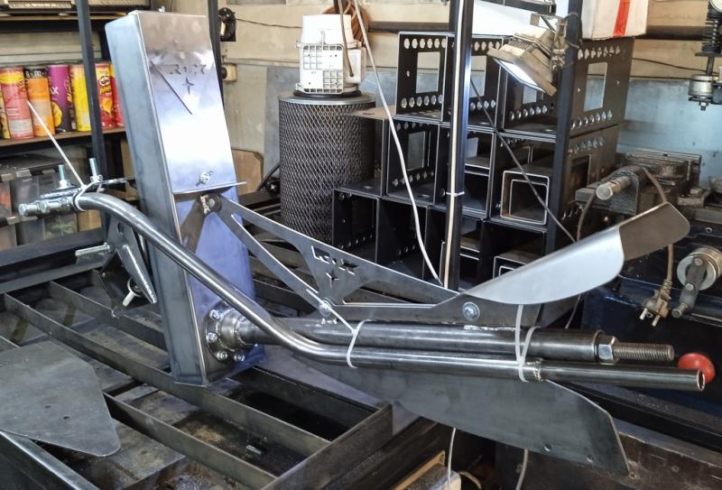

« Ответ #3827 : Мая 20, 2023, 16:55:12 »
Отправил еще один:

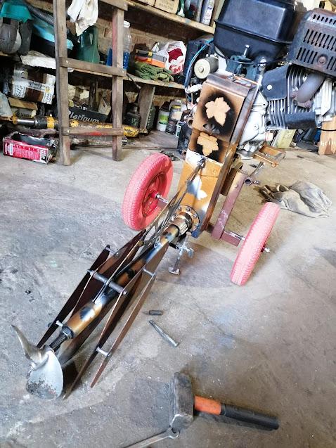

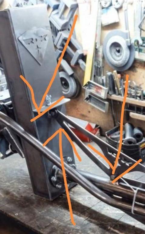

Здравствуйте. В этих местах, два раза варил, т. к. просто сварка не помогла с первого раза, делал дополнительно накладки. Ни в коем случае ни упрёк Алексею Павловичу, так обратить внимание. Может у меня условия такие, да, бывает такие удары боюсь как бы транец не оторвало. И ещё, откручивается постоянно болт нижнего шкива ремней, фиксатор пробовал красный и синий (нужно левую резьбу) короче приварил. Доработки присутствуют всё какие-то, тем не менее в моем случае пока альтернативы нет. Всем добра!

« Ответ #3830 : Мая 28, 2023, 13:28:30 »
Шурик 29, Спасибо за информацию. Информации по эксплуатации всегда не хватает. А она очень нужна.
Размещу вашу фотографию предоставленную по ссылке.
Короб у вас еще предыдущей конструкии, не такой как на фото которое вы показали со стрелками.
Сейчас у меня идет совсем другой короб, цельно гнутый. В месте где стрелка у вас показывает сварку сейчас цельный металл.
Там уже ни чего не происходит.
Защиту я делаю в два листа с облегчением. Но вес ее все равно очень большой.
Скорее всего обрывает уши из за концентрации усилия от ударов в эти точки от защиты.
С такой защитой правильнее было бы не использовать на растяжке ближнее к кожуху крепление, все усилие концентрируется в этой точке с коротким плечом.
Использование точки крепления на конце дейдвуда и коробе получается с более длинным плечом и не так нагружено.

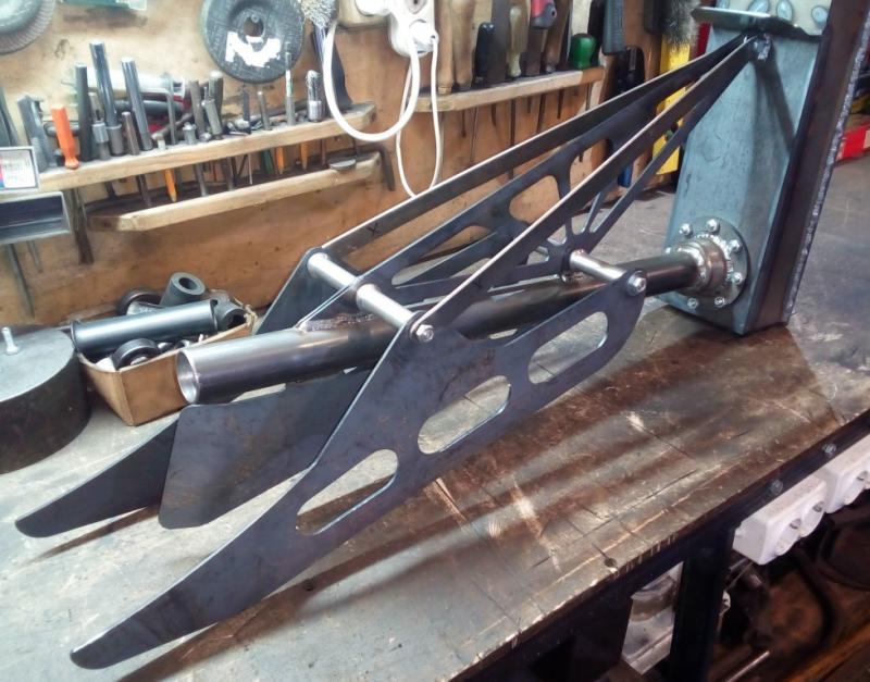

Стоит попробовать растяжку из полосы на 2-а крепления, за кожух и конец дейдвуда, а ближнее крепление, которое пришлось варить, пусть держит только защиту. Еще у меня был вот такой вариант, доп. растяжки сделанны из полосы 20х4мм.
Возможно я вообще погорячился с изобретением защиты на болотоход, подавляющее большинство ходит без такой.
Как обычно, усиливаешь в одном месте, ломается в другом.  :pardon:
Хотя ваш сигнал пока первый, посмотрим что будет дальше.

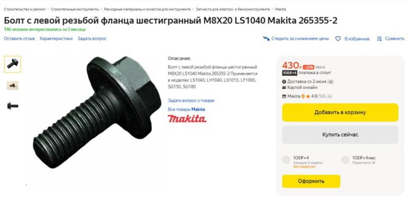

Перейти там на левую резьбу в принципе возможно. Есть и метчики и лерки. Проблема с самими болтами. Если самодел, будет мягкий, не устраивает.
Из готовых болтов в интернете есть только это:
Болт нравится, цена нет.  :smile:
Хотел посоветоваться, стоит ли заморачиваться и будет ли желаемый эффект? Кто как думает?
