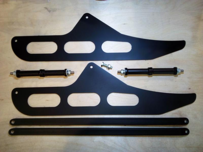

Сегодня сделал комплект защиты, завтра буду пилить очередной винт и все отправлю.  :smile:
« Ответ #3156 : Ноября 12, 2020, 00:31:31 »
Защита тоже из ст3?
« Ответ #3157 : Ноября 12, 2020, 07:37:26 »
Антоха, Да, пока из нее родимой.  :pardon:

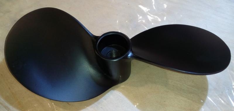

Сегодня запилил еще винт. :smile:

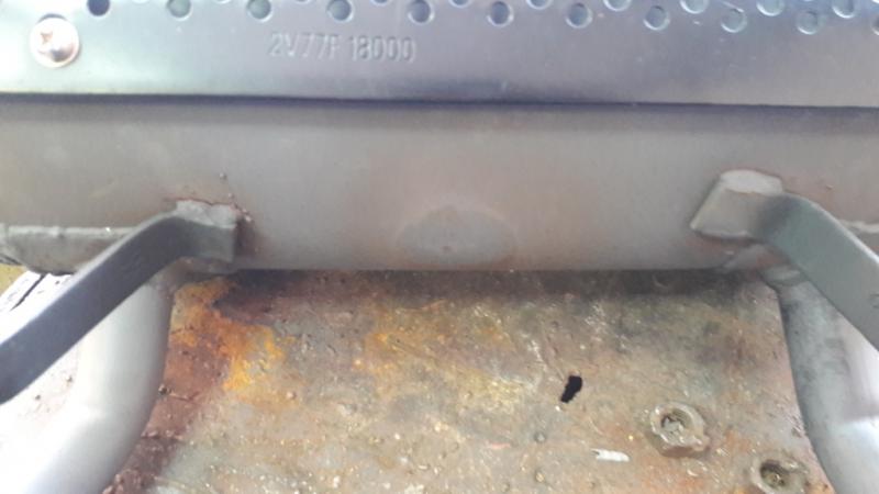

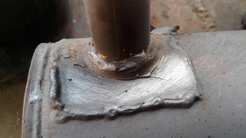

Про глушители на двухцилиндровых Лифанах.
Добрый человек поделился фото, как это бывает.
Прислал на почту:
Написал, что это результат через 24 часа работы.
Значит нужно сразу варить или менять.
« Ответ #3160 : Ноября 13, 2020, 09:00:27 »
 :rofl: Вот об этом я и говорил. Порвалось в точности как на фото.
« Ответ #3161 : Ноября 13, 2020, 17:35:12 »
Антоха, Чем ржать, подскажи людям, как лечить.  :smile:
« Ответ #3162 : Ноября 13, 2020, 17:43:49 »
Собрал сегодня еще один, в Понедельник уедет.
Надо к нему еще винт сделать 8". Буду опять болгарить.  :smile:
« Ответ #3163 : Ноября 13, 2020, 23:58:10 »
Я обварил по толще.
