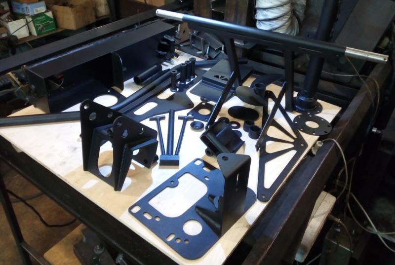

Разложил крашенное железо.
И начал собирать в том порядке в котором уже привык.

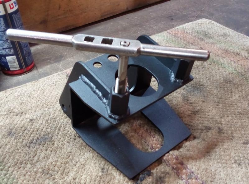

Все начинается с калибровки резьбы в струбцине:

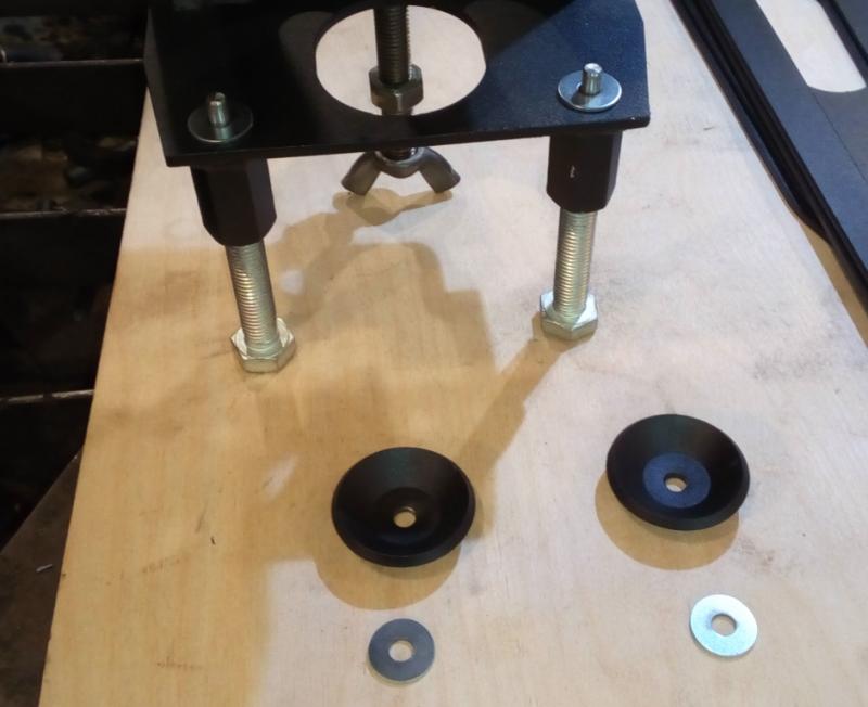

Дальше, вкручиваю болты, шайбы М6, чашки, еще шайбы:
Потом сварка и подкрасил, чтоб не ржавели:
Струбцина готова.

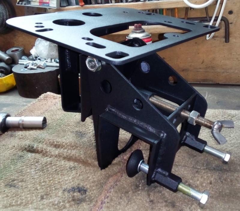

« Ответ #3108 : Ноября 05, 2020, 19:06:00 »

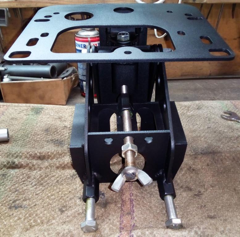

Собираю подвесное. Болты осей- М12, автомобильные, качественные, гайки самоконтрящиеся с капроновыми юбками:
Все резьбы и оси мажу литиевой смазкой "Литол-24". Болт регулировки наклона- М12 нержавейка.

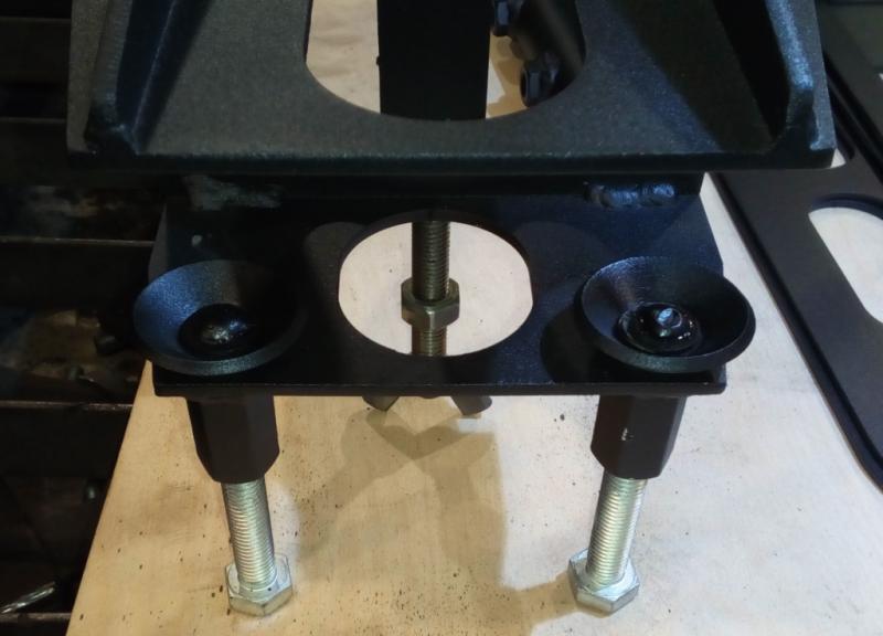

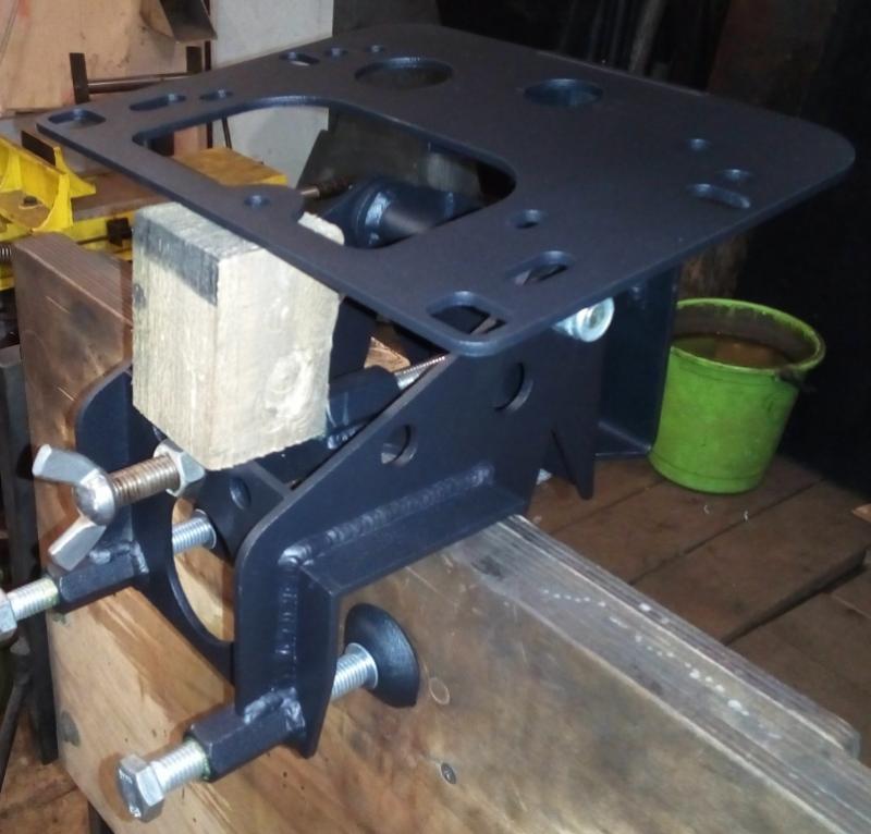

Подвесное готово. Ставлю на стенд, площадку двигателя подпираю баклажкой и поджимаю болтом наклона,
Что бы не шевелилась когда буду ставить двигатель. (Такое фото есть в инструкции).

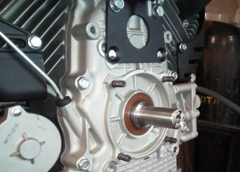

Дальше нужно установить на двигатель шпильки для крепления короба. Шпильки качественные, коллекорные, от авто.
Гайки с зубчатыми юбками. Еще такая гайка ставится на кожух сзади с широкой шайбой. Шпильки в двигатель устанавливаются на фиксатор резьбы. Перед тем, как мазать и вкручивать их нужно обезжирить растворителем.
Вкрутил шпильки длинной стороной в двигатель, затянул с помощью вторых гаек.

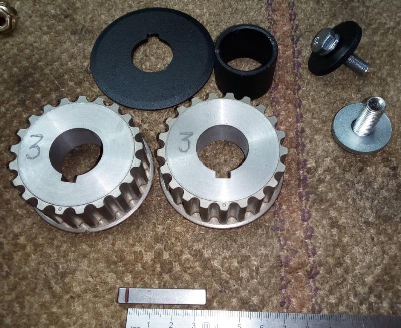

Теперь на очереди приводные шкивы. Шкивы для полного совпадения зубьев изготавливаются парой и должны иметь одинаковую маркировку. Штатная шпонка укорачивается до длины 35 мм. обычно кладу в комплект свои шайбы с болтами и граверами для вала, но тут болт вала М10х1,25, поэтому использую родной.
Устанавливаю дистанционную втулку, она у меня 25 мм., дальше первый шкив, затем разделительный диск и второй шкив.
Шкивы ставятся зеркально, шпон-паз сделан очень плотно, пришлось подогнать шпонку с одной стороны на наждачной бумаге. Подгонять шпон пазы в шкивах нельзя, могут разойтись зубья и будут рваться ремни.

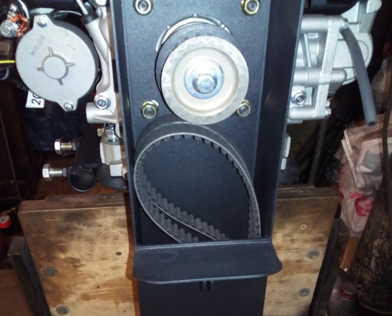

« Ответ #3111 : Ноября 05, 2020, 19:48:17 »

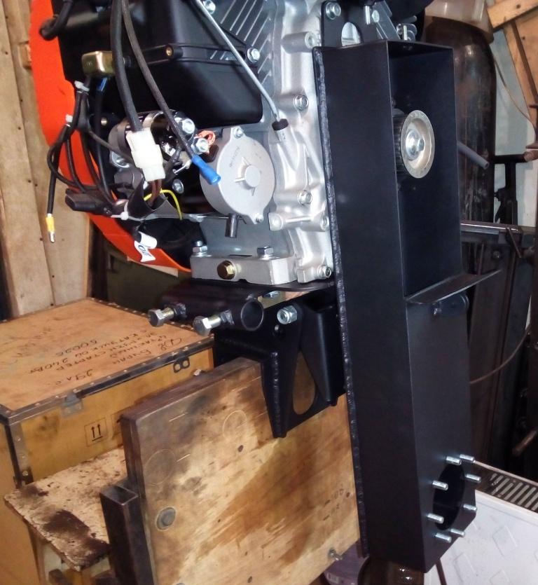

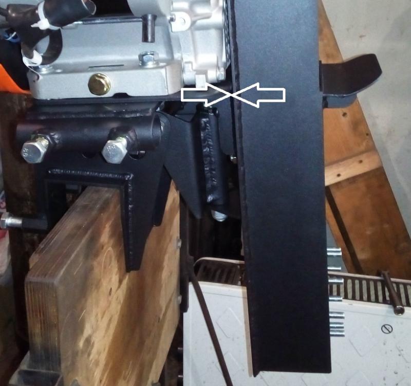

Теперь пришла пора взять в руки кожух. Не забыл поставить на него снизу сливной болт с прокладкой.
Надел кожух на шпильки, поставил пластину, наживил гайки, четыре на двигателе и пятую сзади на кожухе.
Подтянул все гайки кожуха, сдвинул двигатель чтоб устранить зазор между кожухом и подвесным (белые стрелки).
Теперь можно затягивать болты двигателя.

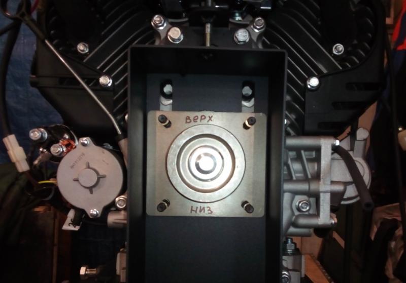

Добавлю фото, как устанавливается квадратная шайба, ее почему то все стараются поставить вертикально, я даже пишу на них
фломастером "верх" на нужной стороне. Так вот, шайба ставится, как на фото.

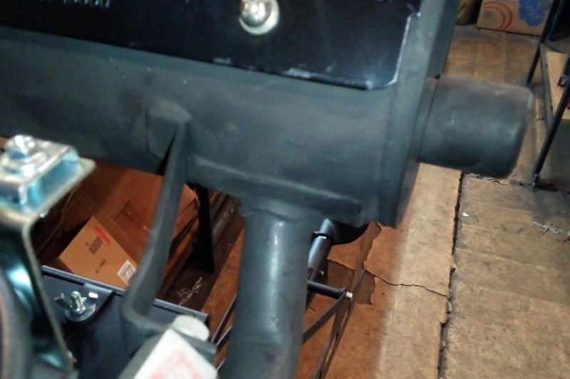

У меня такой мотор. Отвалился глушитель - банка от патрубков. Рекомендую сразу усилить.
« Ответ #3115 : Ноября 06, 2020, 08:13:51 »
Антоха, Мотор гарантийный.  :ok:
« Ответ #3116 : Ноября 06, 2020, 20:08:37 »
Антоха, У этого мотора тут усиления и доп. крепления глушителя. На твоем так было?

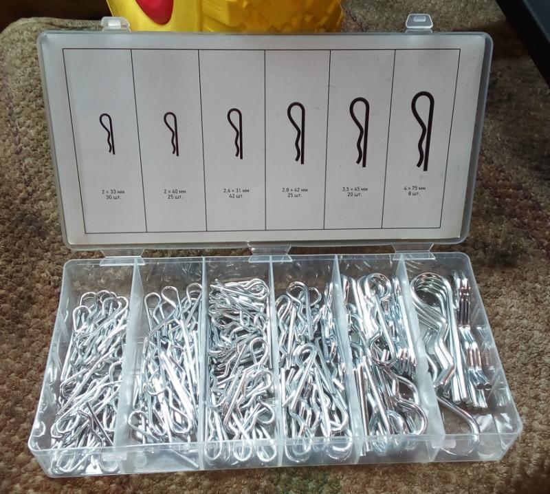

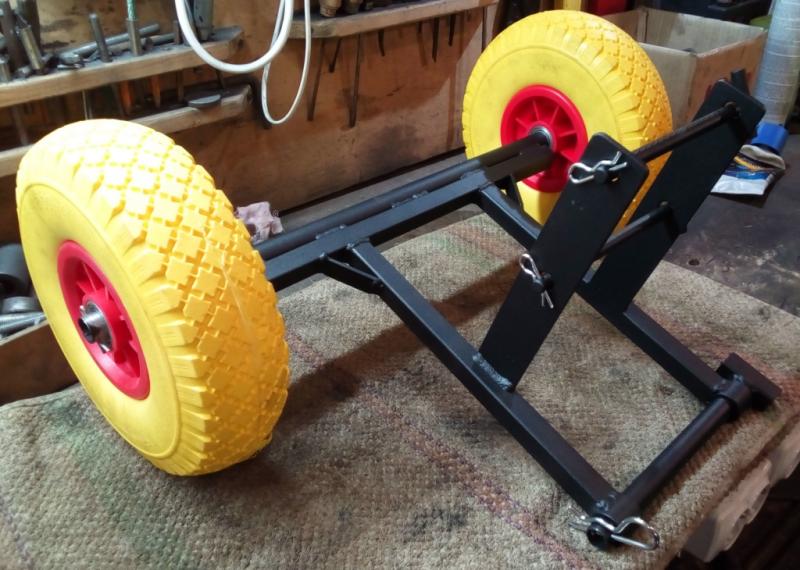

Между делом собрал тележку.
Как раз вчера пришли к ней стопора. Называются- шплинт пружинный.

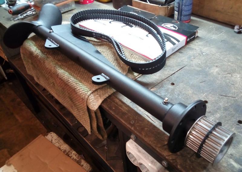

Сегодня продолжил сборку.
У кого дейдвуд в сборе, разбирать для окраски его не нужно. Там все собрано и затянуто.
Прикрыть скотчем шкивы и резьбовую часть и красить целиком. Только боюсь порошком нельзя, 200 град в камере убьют сальники.

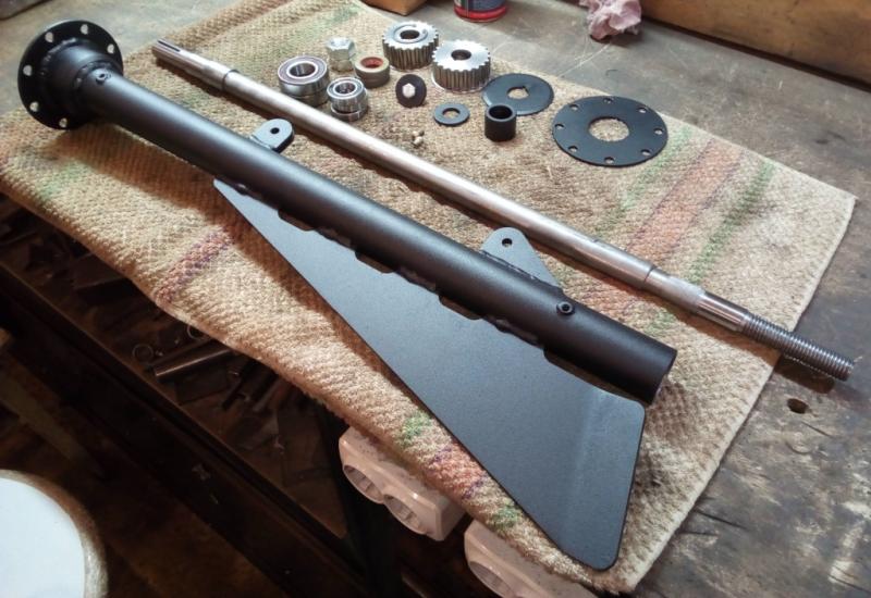

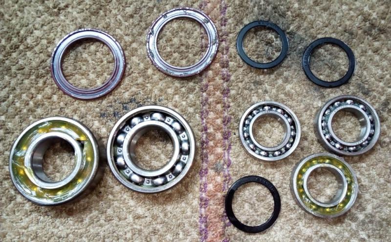

На очереди дейдвуд. Разложил все его детали.
Первым делом подшипники. На фото видно, как они смазаны с завода и пару я уже помазал
смазкой Литол-24. Главное не перестараться положить половину объема.

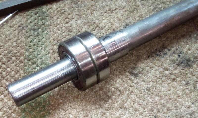

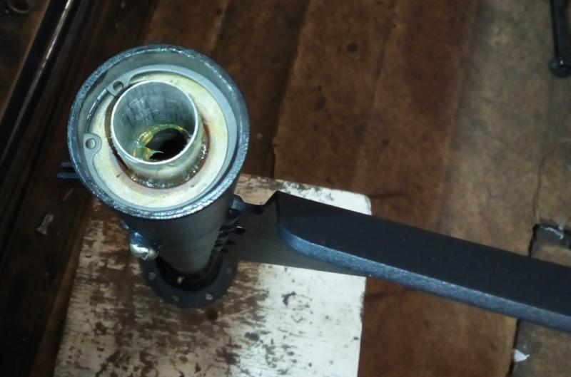

И начал сборку. Сначала задний конец. Три подшипника, два сальника. Внутренность сальников забил Литолом,
сальники посадил на герметик, поставил стопорное кольцо. Сразу вставил в сальники оправку для их предохранения от резьбы вала при его установке.

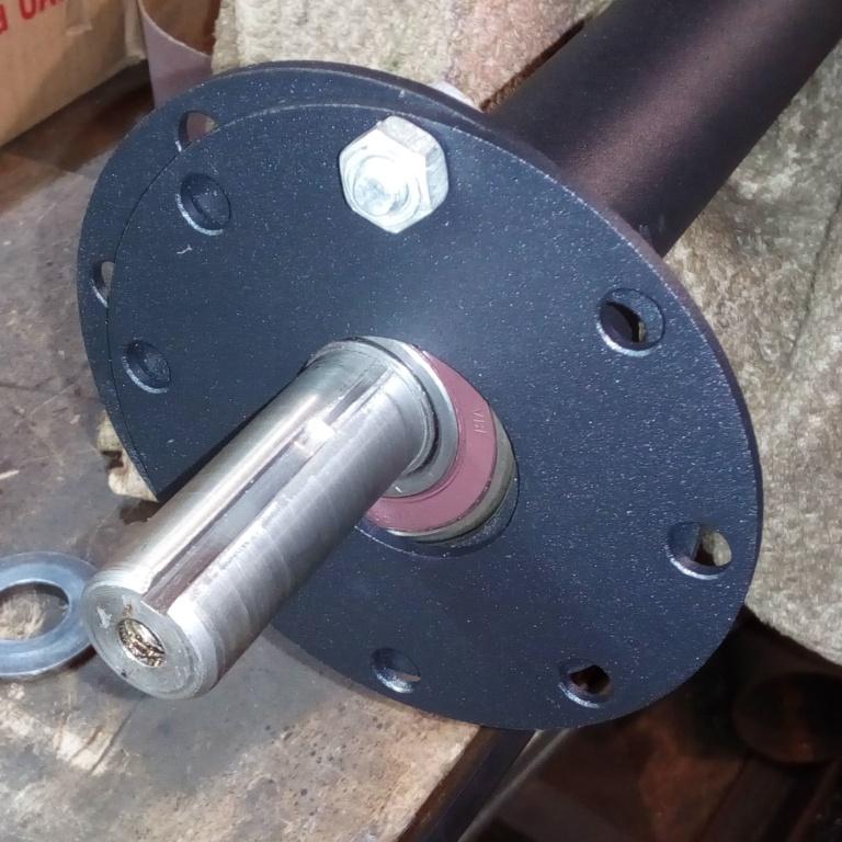

Дальше запрессовал подшипники на вал.
Вставил вал в дейдвуд, сразу поставил и закрепил на болтик фланец. Что бы не забыть про него и не снимать шкивы обратно.

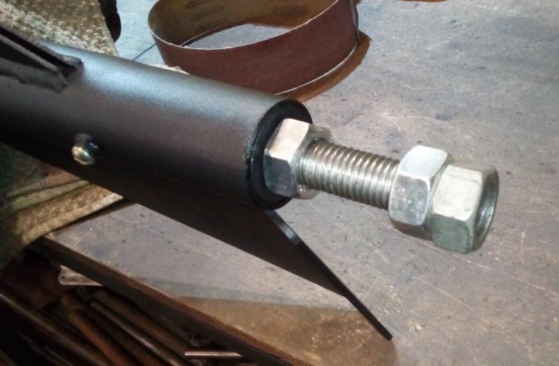

На заднем конце вала поставил шайбу-пыльник, накрутил гайку и с помощью еще двух затянул от души.
« Последнее редактирование: Ноября 23, 2020, 16:12:56 от remix59 »

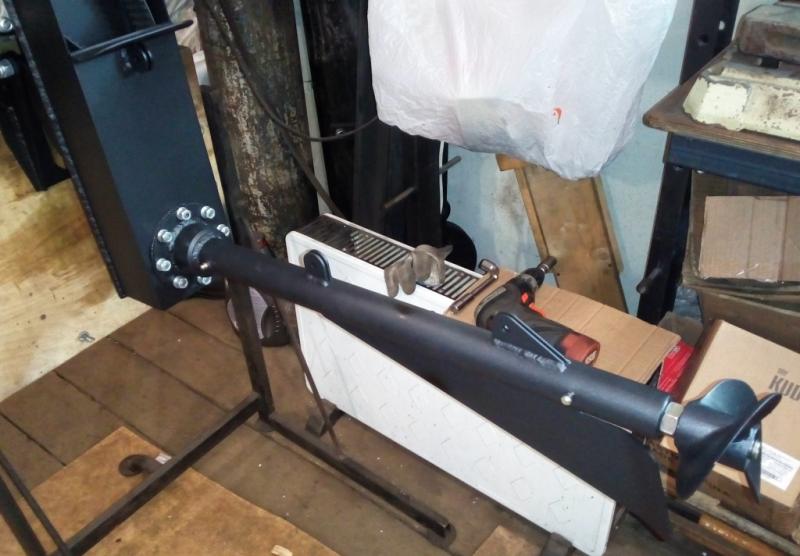

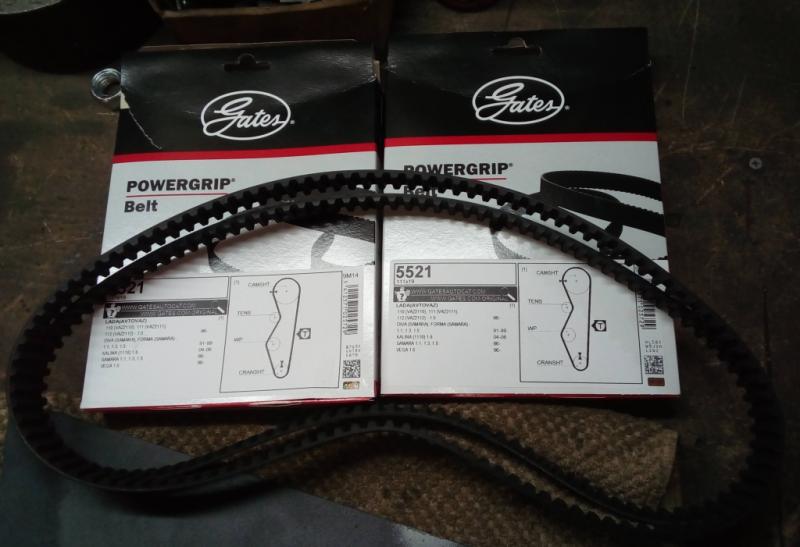

Достал ремешки.
Сразу положил ремешки в кожух.

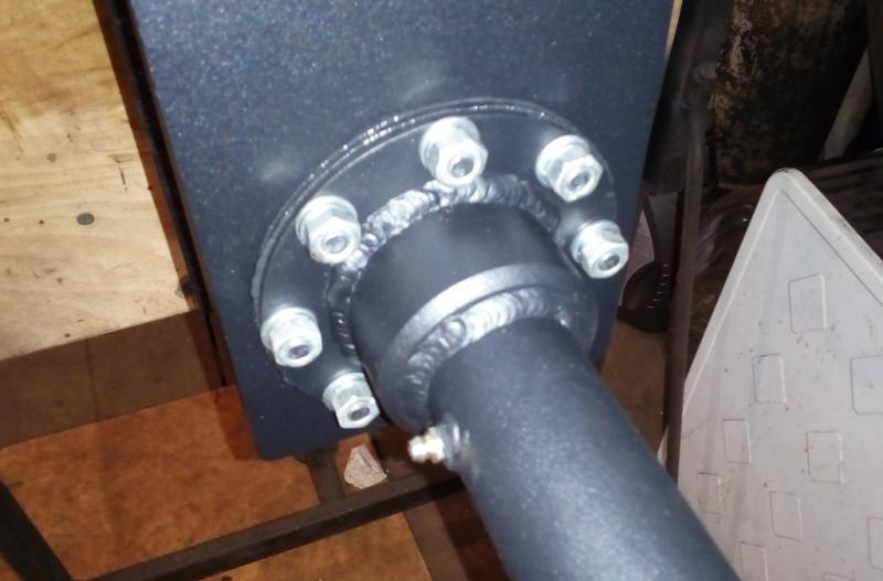

Покрыл фланец дейдвуда с двух сторон герметиком, прикрутил дейдвуд к кожуху.
Шайбы, гровера, гайки. Равномерно затянул.
Дейдвуд на месте.
