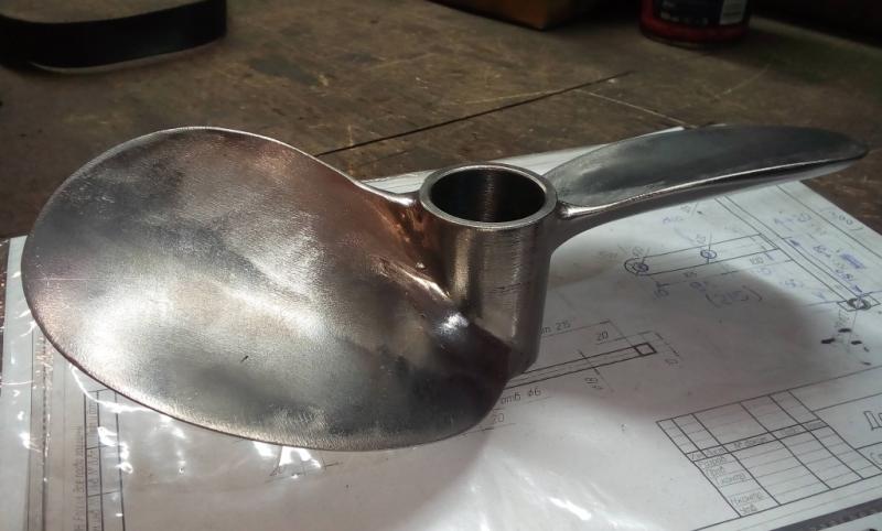

Винт на этот комплект вчера запилил. Отдал в порошковую окраску.

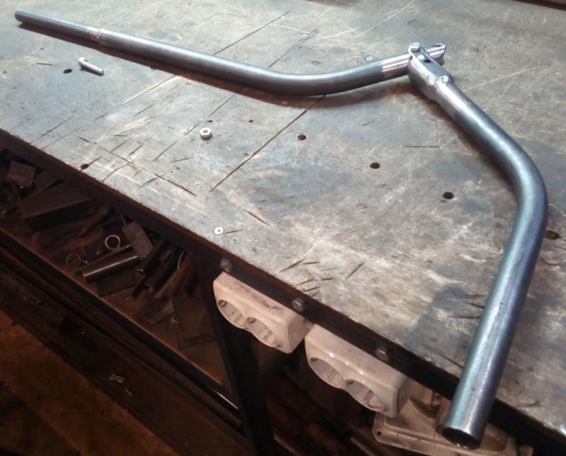

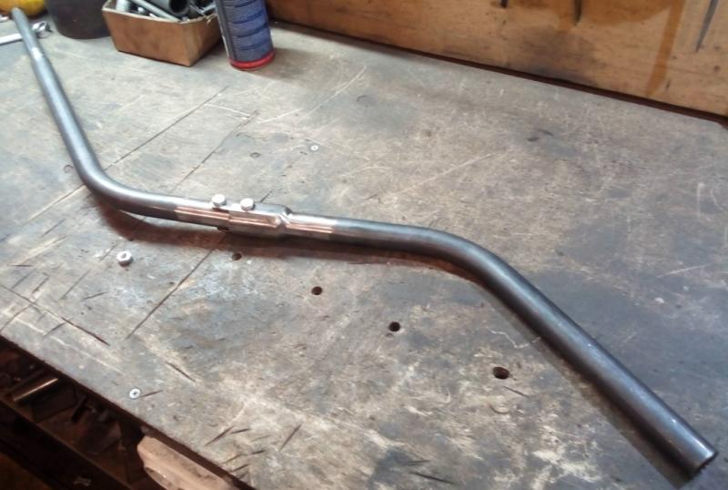

Продолжил реализовывать давние хотелки от заказчиков. Еще весной снял видео про них, в том числе про складной румпель.
Тогда эта просьба ввела меня в ступор. Как сделать складной кривую трубу длиной больше метра?
Но голова работала и однажды решение в нее пришло. Вот, что получилось:

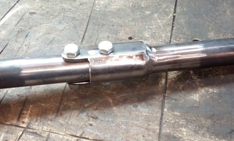

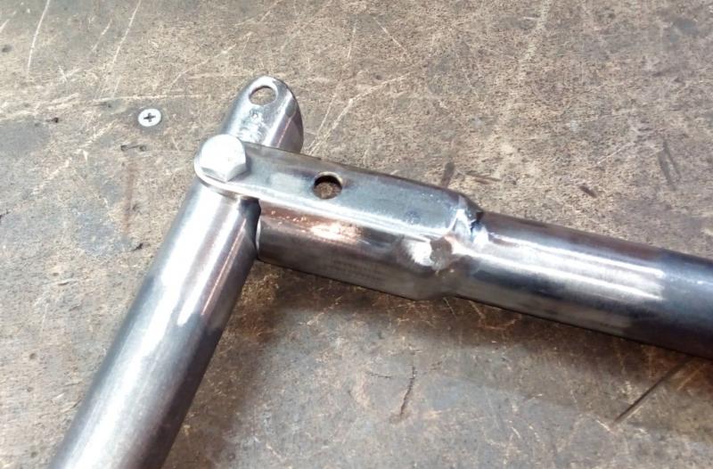

Сам шарнир покрупнее:
Получился с небольшим люфтом, но дизайн изделия уже сформировался и я знаю, как это правильно сделать.
Сейчас залью видео, как румпель выглядит на моторе.

Задумка хорошая  :good:
Можно сделать больше расстояние между двумя отверстиями и не нужно будет делать жесткое крепление.
Румпель от этого не пострадает.
« Ответ #3095 : Октября 30, 2020, 20:54:49 »
Согласен, только и торчать будет больше. И от усилия износ отверстий на мягкой трубе будет.
Лучше сверлить в теле. Так более трудоемко, но и долговечно. И петли резать на лазере.
Заметил, что даже на Ст3 при резке лазером, по контуру и стенкам отверстий получается жесткий слой.
Иногда даже сверла Р6М5 садятся при попытке рассверлить. Надо этим пользоваться.

   А он нужен --складной, может проще разборный на две части ...
« Ответ #3097 : Октября 31, 2020, 07:35:54 »
игас, Он изначально быстросъемный.  :blush:
Я бы добавил знак вопроса
А он нужен --складной ? , может проще разборный на две части .
нужно еще быстросъёмный болт замутить
« Ответ #3101 : Ноября 01, 2020, 19:40:27 »
Так и меня мучил этот вопрос. Но раз запрос на такой был получен, ответ должен был появиться.  :ok:
За то моя совесть чиста и можно дальше заниматься делом.  :smile:

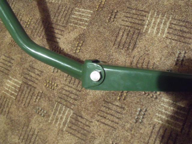

  Вот такая конструкция......
     Внутри румпеля тросик и провода. Чтобы это всё не ломалось - ось сдвинута. Ось - естественно нержавейка Между "щеками" стоят фрикционные шайбы - можно поднять на любую высоту и румпель держится в любом положении.В тоже время при наезде на препятствие - румпель не выбивает из рук. Мотор "скачет" сам по себе.
    Сначала была такая же как у Алексея  ,...почти..но эксплуатация показала недостаточную прочность в наших условиях. Часто приходится мотором работать как веслом и всё это в грязи. Да и вообще надёжности хочется.
    А насчёт нужно - не нужно....когда нет такой опции ,то вроде и не нужно. А когда есть - то пользуешься ею постоянно.
