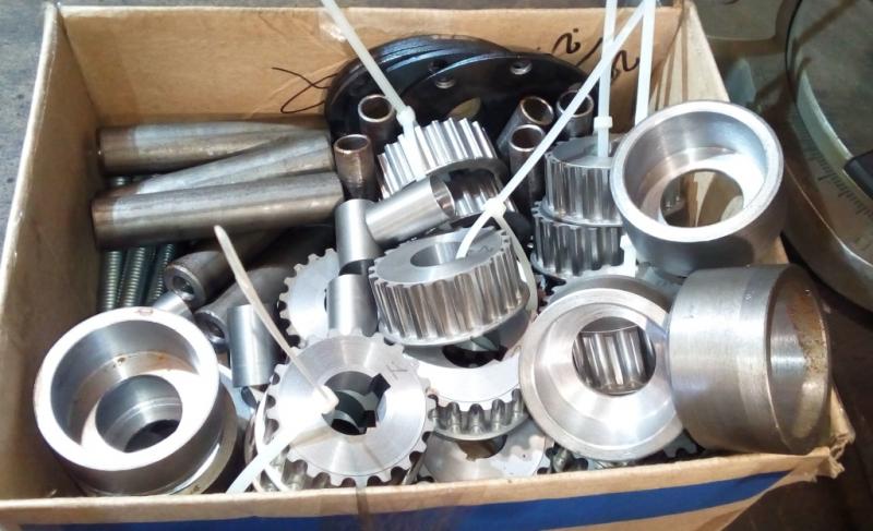

Продолжаю делать новые комплекты. Сегодня моя самая любимая деталька, вкладыш.
Наружная точно по шкиву, внутренняя по валу, а вал посадочное подшипников.
Измерительный инструмент, микрометр для наружного размера и калибр "проход-не проход", для отверстия.
При сборке все должно сесть плотно.
Вот изгаляюсь:
И вот они:
На заднем плане технологическая карта- подсказка, чего сделал, а чего еще нет.
Эта все, сделана полностью, пора брать в руки сварочную горелку.
На следующей неделе займусь.  :ok:
« Последнее редактирование: Ноября 01, 2019, 16:23:44 от remix59 »

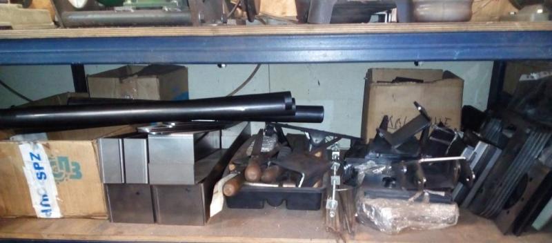

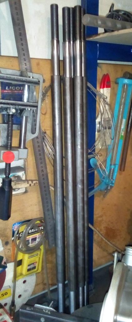

« Ответ #2353 : Ноября 04, 2019, 19:28:17 »
На прошлой неделе добил всю токарку и остальную мех. обработку.
Традиционный тазик деталек готов, начну сварку.
Штока:
И лазерка:
