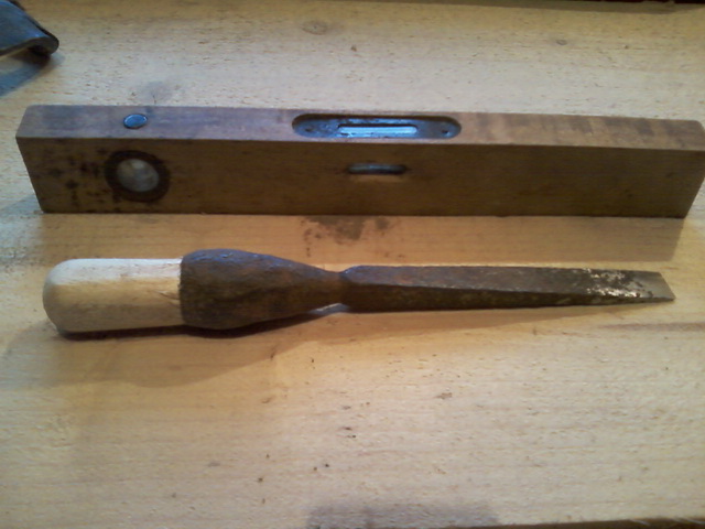

Pomor.,  Такая же стамеска есть, что рядом с уровнем лежит, просто 1 в 1. Завтра сфоткаю.

баламут36:hi: Саня только не кали на "красную" получишь "стекло". Для пешни лучше вообще не калить, оттянешь и все, остыть на воздухе. Для монтажки кончик под ключ, нужно чуть подкалить, как уйдет видимый (красный) на мгновение окунуть в воду. Время подбирается практически, отломится, значит сократить время. ))
 Саморез:hi: А какова она по твердости? У меня даже до углеродки не дотягивает (может науглероженная часть уже сточена), но легко правится, и режет чисто, но на сучках садится. ))

« Ответ #216 : Ноября 10, 2013, 11:43:52 »
Сестра близняшка.

« Ответ #217 : Ноября 10, 2013, 11:47:02 »
Металл мягкий, но режет чисто, легко.

« Ответ #218 : Ноября 10, 2013, 11:58:00 »
Dil, Да так оно и есть. ))
 Саморез, Близняшка и есть. )) Да выше не сказал, что режет легко, абсолютно с тобой согласен. Даже наверное нужно добавить определение - мягко. :blush:
А уровень тарировал? Или работает как "часы" не молод по виду. )) Мне пришлось, чуть обманывал. ))
