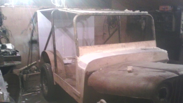

Красите алкидной "ВИКОЙ" хакки? Грунт какой сейчас используете?
Кузов в случае переворота сильно пострадает? Внутри вроде каркас виден?
Вика хаки матовая, тока акриловая. Она сохнет быстрей, хотя в алкидную отвердитель тоже есть, но я чет не помню естб алкидная вика или нет. Грунт сейчас взял двух компонентный, на холоде сохнет лучше, название не помню. Каркас есть. Смотря как перевернуть. У меня отец на пластиковой машине переворачивался, крыша целая осталась, тока дыру пробил, упал на бетонную плиту из нее проволочная петля торчала, она крышу и проткнула, три стекла разбилось.

Андрей 318, в общих чертах - плоская легкая рама, независимая подвеска, на нее ставится пластиковый кузов лодка, в кузов ставится каркас безопасности, свинчивается с рамой, в лодку ставится мотор, рк. Навешиваются капоты двери крыши, крылья. Весь пластик по формам, начиная от лодки, панели приборов, может сиденья. Трансмиссию можно сделать под любые колеса.
По мотору, мостам все понятно. Думаем по габаритам, дизайну.
Пластиковые сиденья очень востребованы в спорте и для открытых вездеходов.
Вроде по фоткам двигатель находится за пределами лодки?
На пластиковую крышу или капот встать ногами можно без последствий?
Место под лебедку предусмотрели, хотя бы от квадрика 4000-ю, спереди и сзади?
Редуктора которые хотите использовать предусматривают возможность установки в них блокировок?
На цельных мостах сузуки, ниссан, тойота тоже будет партия машин?
По массе что-нибудь известно?
