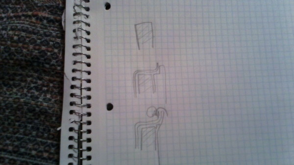

Ed.,если не затруднит про дверные проемы расскажи как ты делаешь.
Оффлайн Ed.
  • Сообщений: 856
  • Имя: Эдуард
  • Откуда: Красноярск
Re: Аппараты от Ed
« Ответ #321 : Апреля 30, 2015, 17:52:13 »
nicolca706, вырезаю проем, потом припениваю с внутриней стороны пенопласт, чтобы получить ребро для уплотнителя, обстрагиваю пенопласт в проеме под дверь. Обклеиваю снаружи. Потом вырезаю из нутри весь лишний пенопласт, с ребра под уплотнительпенопласт срезаю целиком, и обклеиваю изнутри.
Попробую эскизик накидать.
Оффлайн Ed.
  • Сообщений: 856
  • Имя: Эдуард
Re: Аппараты от Ed
« Ответ #322 : Апреля 30, 2015, 18:13:10 »

« Ответ #324 : Мая 01, 2015, 07:02:40 »
баламут36, могу только готовые зафотографировать. :pardon:

« Ответ #325 : Мая 02, 2015, 09:40:24 »
Ed.,
давай
