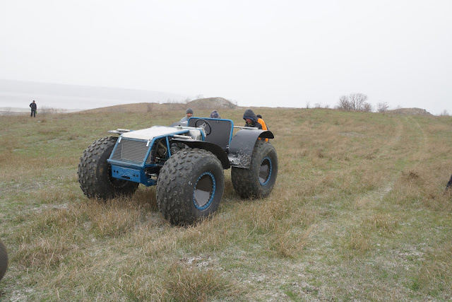

Назначение этой машины - туризм, возможно один из клонов будет прокладывать трассы для трофи-рейдов.
Описание планируемой конструкции:
База - 2120мм
Колея - 1900мм
Дорожный просвет - 600мм
Снаряженная масса - по расчетам менее 900кг.
Количество мест - 2
Подвеска передняя - независимая двухрычажная, на А-образных рычагах.
Подвеска задняя - независимая, качающийся рычаг (кинематически аналог качающейся полуоси Pinzgauer и Tatra)
Колеса - Авторос X-trim 1240х560 R21
Двигатель - Suzuki G13 (карбюраторный, 1,3 л около 70 л.с.)
КПП - Suzuki Samurai
РК - Suzuki Samurai с набором шестерен, обеспечивающих пониженную передачу 6,5:1
Ведущие мосты - Suzuki Samurai с колёсными редукторами, передаточные числа: ГП - 3,7 , колесный редуктор - 2,23
В обоих дифференциалах будут стоять жесткие блокировки.
Рулевое управление - гидрообъемное, без механической связи.
Тормоза - дисковые, только на передней оси, вынесены к центральному редуктору моста.
Будет подкачка колес в движении.
первое испытание выявило недостаточную жёсткость задних рычагов на кручение:
так выглядел вездеход на тот момент:
свёрнутый рычаг:
усиленный рычаг перед новым выездом:
второй этап испытаний:

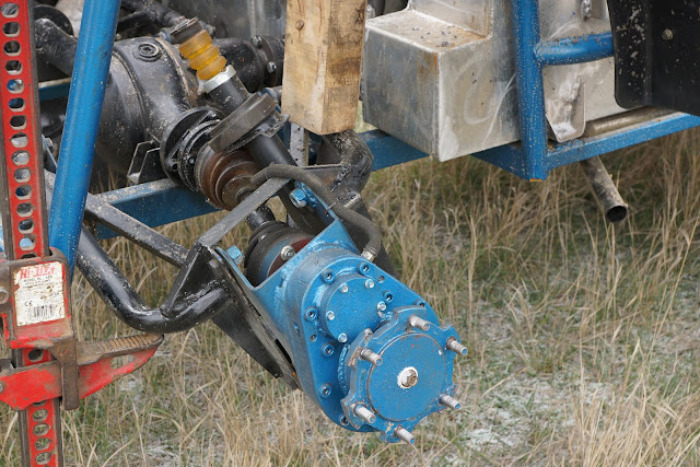

монгол,  Леонид  :preved:  :preved:  :preved:  :hi:  :hi:  :hi: молодец  :good: все правильно делаешь,что сюда перебираешся  :good: у мну вопрос к тебе  :blush: реально под заказ бортовые редуктора сделать и какой ценник  :blush:
Сделать реально, но при такой единичной технологии производства ценник не совсем правильный, чтобы мне хоть что-то заработать надо брать не меньше 900 USD (примерно) за каждый редуктор в сборе с подшипниками (поворотный кулак приварен на редуктор, шаровые не войдут в стоимость). Ещё нужно купить торцевое уплотнение, если нужна подкачка, это ещё 20 USD.

монгол
Леонид, бортовые редуктора - класс, и вид и подход к изготовлению, чувствую, многим понравились.
А что если наберётся человек десять желающих заказать такие девайсы (это уже 40 редукторов), то скока тогда цена будет?  :blush:
И ещё по фото, там вроде видно, что они с вазовсим мостом используются?
Мост стоит от Сузуки Самурай, нивовский я не захотел из-за отсутствия надёжных фабричных жестких блокировок на него. По цене редукторов, при массовом производстве можно было бы экономить на корпусе, сейчас там трудоёмкая ручная сборка и сварка деталей, резанных плазмой, зачистка, расточка на координатке итд. Боюсь, что даже 40 шт не позволят заказать качественное литьё корпуса. Да и конструкцию под литой корпус надо переделывать, там всё заточено сейчас именно на "гаражную" технологию. Можно соблазнить какое то производство большим заказом на шестерни и валы, и получить скидку, но не думаю, что речь пойдет о большой экономии.

Почему на видео вездеход так сильно буксует, колеса перекачены?
Подкачку колес на вездеходе уже установили?
Оффлайн Medved
  • Сообщений: 2
  • Имя: Артур
  • Откуда: Одесса
Re: Вездеход из Одессы
« Ответ #8 : Января 05, 2013, 15:00:58 »
Намеренно не сдували колеса, чтобы проверить прочность подвески. Ну и побуксовать, тоже весело было! :)
