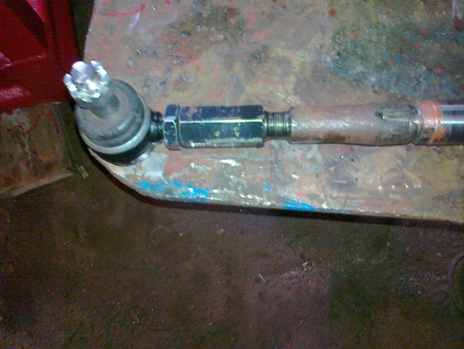

« Ответ #1022 : Декабря 21, 2014, 19:15:42 »
 начал подготовку деталюшек для изготовления ГОРУ :blush: , сегодня заготовил вот такую штучку  :blush:, завтра обварю  :pardon:  :biggrin:, гайку, с левой резьбой, куда то положил  :wacko2: :biggrin:

« Ответ #1023 : Декабря 21, 2014, 20:19:07 »
АверС, :hi:
А без сварки никак? :blush: В рулевом сварка не хорошо. Хотя у самого сошка сварная. :pardon::blush:

« Ответ #1024 : Декабря 21, 2014, 20:39:35 »
АверС, Может для Вас изготовить обойму с резьбой для штока гидроцилиндра с одной стороны и наконечника с другой?

« Ответ #1025 : Декабря 21, 2014, 20:50:31 »
АверС, :hi:
koolakov, ЖЮ, завтра попробую нарезать резьбу на штоке :blush:, а после придётся идти к токарям и заказать переходник :blush: с одной стороны с левой резьбой , а с другой с правой :pardon:
Re: Роликовый с вариатором
« Ответ #1026 : Декабря 21, 2014, 20:55:16 »
АверС, Хорошему токарю, полчаса делов. :good:
« Ответ #1027 : Декабря 21, 2014, 21:00:57 »
koolakov, там изначально было ухо на резьбе :blush:, но резьба была опрессована :blush:, я чудом отвернул :blush:, но резьба, на штоке, пострадала :pardon:, не будет переходник откручиваться, или тоже опрессовать  :blush:

« Ответ #1028 : Декабря 21, 2014, 21:02:09 »
А как шток держать?

« Ответ #1029 : Декабря 21, 2014, 21:07:10 »
А как шток держать?
Shig:hi: там есть возможность держать его ключом на 24 :pardon:

« Ответ #1030 : Декабря 21, 2014, 21:13:00 »
А как шток держать?
  так ты вроде перерезать собрался - нет?

« Ответ #1031 : Декабря 21, 2014, 21:17:46 »
А как шток держать?
Shig, а эту пройти не пойдёт :blush:, если не получится, то приварю и забуду :pardon:
я проточил продольные пазы на том кусочке, который хотел варить, проварю вдоль и по кругу :pardon:

« Ответ #1032 : Декабря 21, 2014, 21:18:42 »
На Лок-Тайт его и все. :good:
Давно пользуемся всякого рода инновациями. Эффект временами сильно впечатляет. :good:

« Ответ #1033 : Декабря 21, 2014, 21:21:08 »
koolakov, вот я  :fool: :biggrin: совсем про него забыл  :pardon: :biggrin:

« Ответ #1034 : Декабря 21, 2014, 21:22:38 »
Желательно на красный. :pardon:
