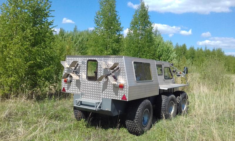

« Ответ #1666 : Февраля 20, 2017, 18:43:47 »
Сейчас вездеход Аверса имеет схему 4х4+2 с балансирной подвеской первой секции. И это всего один шаг от схемы 4х4+2х2, которая может стать самым оптимальным компромиссом между сложностью реализации, проходимостью и стоимостью. У схемы 4х4+2х2 с балансирной подвеской первой секции есть очень большой потенциал. При условии, конечно, что задняя секция - это все-таки активный прицеп, а не полноценная секция.
val_001, Если делать активный прицеп, то нужно два моста  :blush:, один на переднюю секцию и один на прицеп  :pardon:, тогда лучше делать 8Х8  :pardon:, т.к. прицеп тоже будет на балансирной подвеске, а это лучше чем без подвески. В этом вездеходе, используется только КПП  переднеприводная, которая крутит четыре колеса  :blush:.

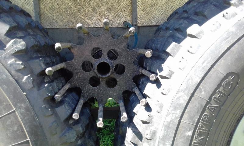

« Ответ #1675 : Августа 05, 2017, 18:41:38 »
Посмотрел на Тром, Алексей С, и сделал ещё комплект роликов  :blush: :biggrin:

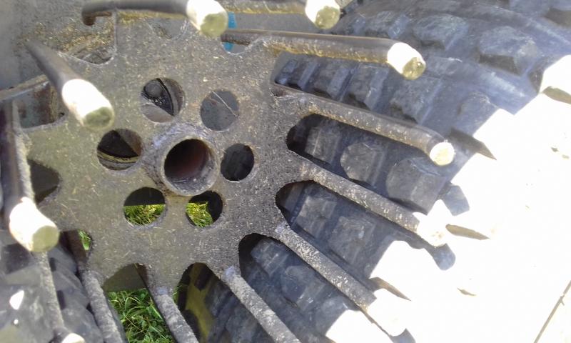

« Ответ #1678 : Августа 13, 2017, 16:15:03 »
Окольцевал  :blush: :biggrin:
Роликовый с вариатором
« Ответ #1679 : Августа 13, 2017, 18:24:54 »
АверС, и? Едет? :blush:
