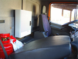

Автономность. Автономные отопители для автомобилей полностью автономны, не подключаются к аккумуляторной батарее автомобиля, автономные отопители рассчитаны на длительную работу в любых климатических условиях.
Принцип действия. Принцип действия автономки основан на естественной циркуляции воздуха. Теплоотдача - за счет конвекции воздуха в кабине. Есть возможность установки вентилятора с гофрой.
Безопасность. Автономный отопитель полностью безопасен, отработанные газы выводятся за кабину. Приток воздуха для горения и отвод продуктов сгорания осуществляется через систему коаксинальных труб (труба в трубе), вмонтированных в наружную стену кабины.
Климат-контроль. Автономка оснащена блоком итальянской автоматики, который обеспечивает безопасность при эксплуатации и поддерживает заданную температуру в кабине.
Надежность, бесшумность. Нет вращающихся частей, насосов, электроники. Возможность всегда иметь горячую воду, подогреть пищу. Идеально подходит для длительных стоянок и ночевок. Например, 27-литрового бытового газового баллона хватает на неделю непрерывной работы в кабине МАЗа при -15-20 градусов. Из восьмилетней практики установок отопителя на автомобили поломок не наблюдалось - не считая поломок по мелочам (замена жиклера - 400 рублей, пьезозажигалки - 600 рублей). К серьезной поломке приводят попытки отремонтировать заведомо исправную автономку, например: закончился газ в баллоне (либо маленькое давление, замерз газ) - автономка не запускается. Начинают крутить все, что видят. Другой пример: отдыхают пассажир и водитель. Водитель говорит - "Вась, прибавь тепла!" Вася крутанул, но в другую сторону, отломил ручку и т. д. Отсюда вывод: пользоваться автономкой нужно после ознакомления с инструкцией по эксплуатации.

Такого типа автономки предусматривают установку газового баллона в салоне, поэтому низкие температуры в расчет не берем.
однако, если, к примеру, я решусь на установку такого отопителя, то однозначно баллон перенесу на заднюю стенку кабины снаружи.
