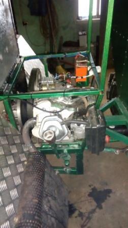

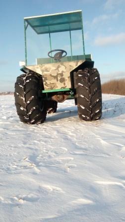

Привет форумчанам, собрал уже третью переломку на шаровых, полет нормальный, последняя получилась мини, из особенностей двигатель запихал под сидушку, ширина рамы всего 50 см. используется всего 2 кардана 4 крестовины, мосты обрезал при помощи болгарки, это самый легкий мой вездеход размер по колесам 154*264 см. точного веса пока нет.
