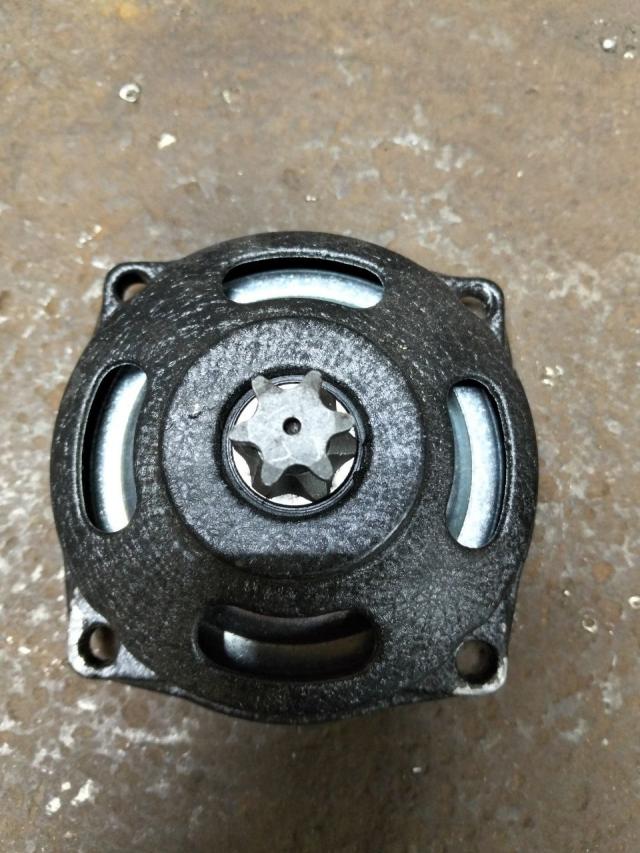

Согласен, сначала хотел делать классику, назад КПП от Луаза, а вперед вот такой редуктор от Ауди:
Но не смог впихать поворотные кулаки в колею под один рядок. Мне трактор надо перевозить до 30 км.
Долго размышлял по поводу копирования задними колесами следа передних: наверно для вездехода это имеет большое значение, чтобы не топтать задними колесами еще один след. На тракторе же (переломке) по полю стараешься ехать прямо и зад все равно поедет по следам переда, а на меже при развороте все равно как они едут. К тому же, чем дальше орудие от узла перелома, тем сильнее оно виляет. Хотелось бы услышать ваше мнение по этому поводу.
