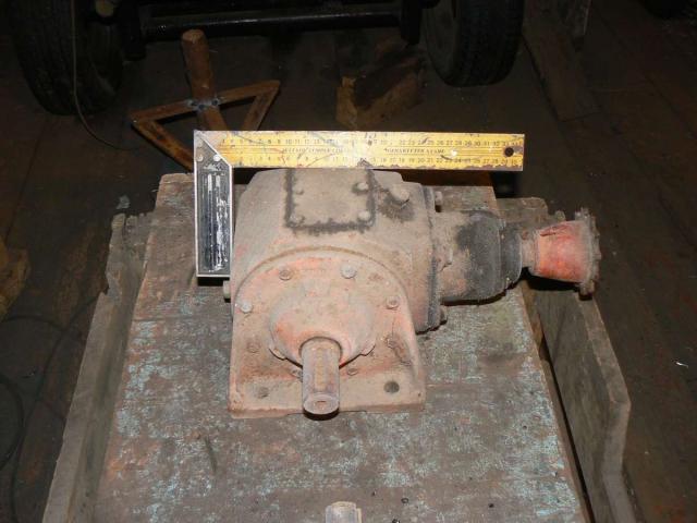

« Ответ #17 : Марта 02, 2022, 15:52:42 »
ВСЕМ. Предлагают вот такой редуктор, думаю должен выдержать. П. Ч. 1,5
Ротационный плуг
« Ответ #18 : Марта 02, 2022, 16:29:42 »
Andrey202, по фотографиям только экстрасенсы консультируют :ok:
Вот мне больше нравится автомобильный. Там шестерни наверняка более качественные и по моменту гарантированно переварит. Если конструкция подшипников подходит для твоих целей, то я бы его взял.
Второй может вечный, там вал целиковый похоже, ХЗ. :pardon:

« Ответ #19 : Марта 02, 2022, 16:49:26 »
Dil, тоже склоняюсь к автомобильному, к тому же у него ценник 3000, а за сельхоз хотят 5000. Это РК от Хонд, привод на задний мост.

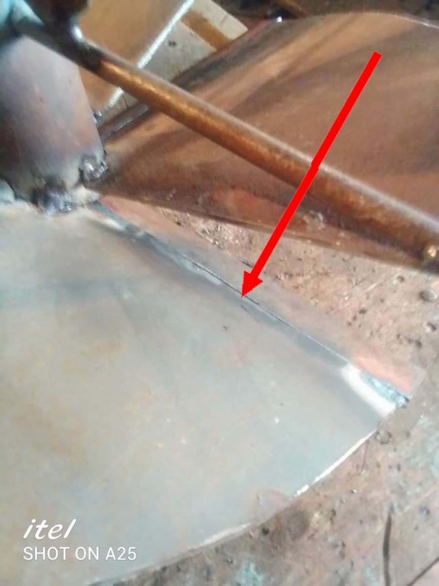

« Ответ #23 : Марта 04, 2022, 09:21:57 »
ВСЕМ. Рихтанул куски рессоры, распустил пополам и приварил ножи.
Вот думаю, стоит ли проварить с другой стороны (по стрелке), или выдержит?
Ротационный плуг
« Ответ #24 : Марта 05, 2022, 11:36:25 »
Думаю надо хорошо приваривать, чтоб ни куда не прилетела самое главное никому.  :smile:
