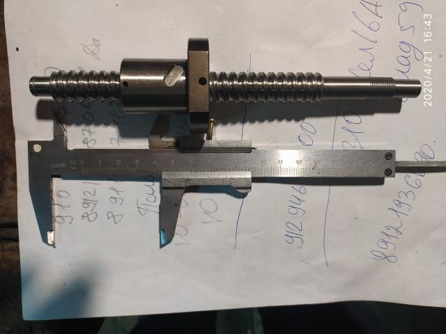

На али заказывал винт с шариковой гайкой, для трима

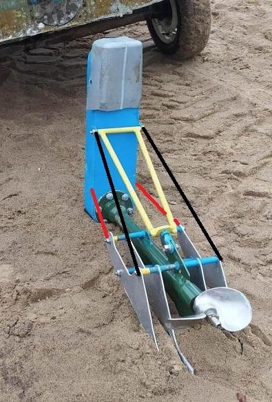

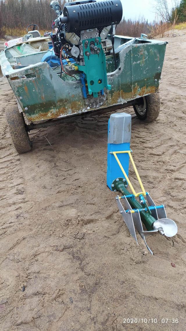

Прокатился несколько раз по речке, в одну сторону 80 км.
 Защита от камней работает. Между пластинами установил такие втулки.
Но оказались слабыми шпильки на 10 мм. Их легко гнёт. Ближнюю шпильку к винту заменил. Нашёл витую пружину с концами по 300 мм, на 9 мм. Отрезал нужную длину на шпильку.  Сделал ей рубашку, 12 мм. После очередной поездки наблюдается только ослабление гаек. Шпильки гнуться перестали. Гайки ослабляются  из-за износа дюралевых пластин в месте контакта втулок. Нужно исправить этот момент.

Александр165, Голова моя, дурная покою не дает.
А ведь можно еще так подпереть, чтоб дейдвуд и оси ударами не нагружать.
Черные точно сработают, а красные так, как доп. вариант.  :smile:
Короткий болотоход от Александра 165
« Ответ #305 : Августа 17, 2021, 08:49:08 »
remix59:good:
:ok:  :good: хорошая мысль
