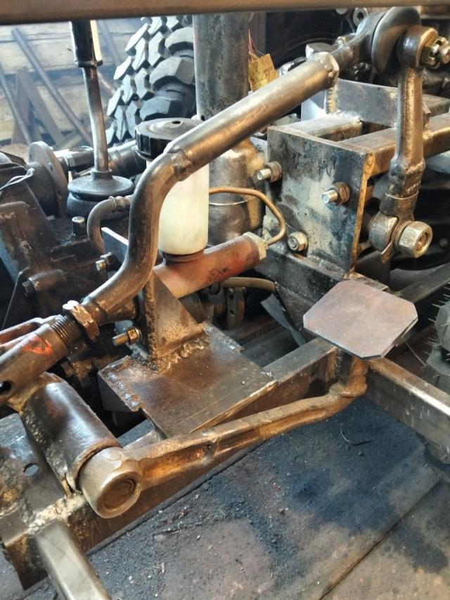

« Ответ #90 : Марта 16, 2023, 10:58:25 »
ВСЕМ привет  :hi:
Вроде доделал.
Правда опускается не до конца, корпус гидроцилиндра за балку моста задевает.
