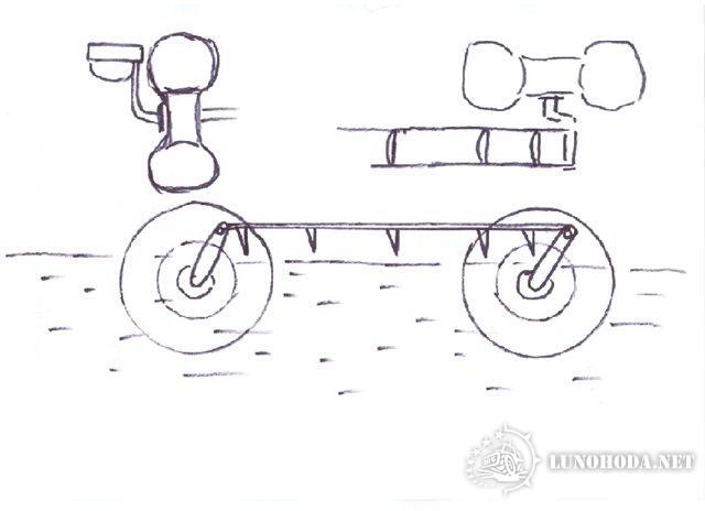

 Пришла идея , усовершенствовать гребное колесо . Минусов у него много . Это громоздкость , вход лопаток в воду не вертикальный , необходимость в сильном понижении оборотов на вал колеса . В общем придумал свой лопаточный двигатель . Но после поисков в гугле обнаружил аналоги . Принцип простой на кривошип устанавливаем весло , и гребем .

по проше кинематика
Дык было такое , только без вертикальных гребков
Достаточно эффективна будет такая штука в виде лестницы потому как плоскую доску топить не эффективно .  Даже достаточно с приводом на одно колесо  , вторая сторона может скользить как вожак к цилиндру паровоза .

  500-1000 оборотов надо на кривошип вывести . Что бы конкурировать с обычным гребным колесом . Вибрация наверное будет разрушительная .  :wacko2:

500-1000 оборотов
:shok:
Восьми весельная шлюпка не то что пароход обгонит она  в режим экраноплана выйдет если у морячков руки не оторвутся десять пятнадцать гребков за секунду вальнуть .

Жил мужик по фамилии Чебышев. Понастроил кучу всяких рычажных механизмов. ссылка
 Если посчитать то колесо делает 50-100 об мин , а плиц минимум 10 то и выйдет 10 плиц умножаем   на 50 об мин = 500 . Никуда не взлетит но по скорости и кпд должен соответствовать гребному колесу .

Винт давно колесо вытеснил.  Ну разве кроме экзотических случаев.

 Весла то винт не вытеснил . Пойду делать мотовесла . Что получится покажу .
