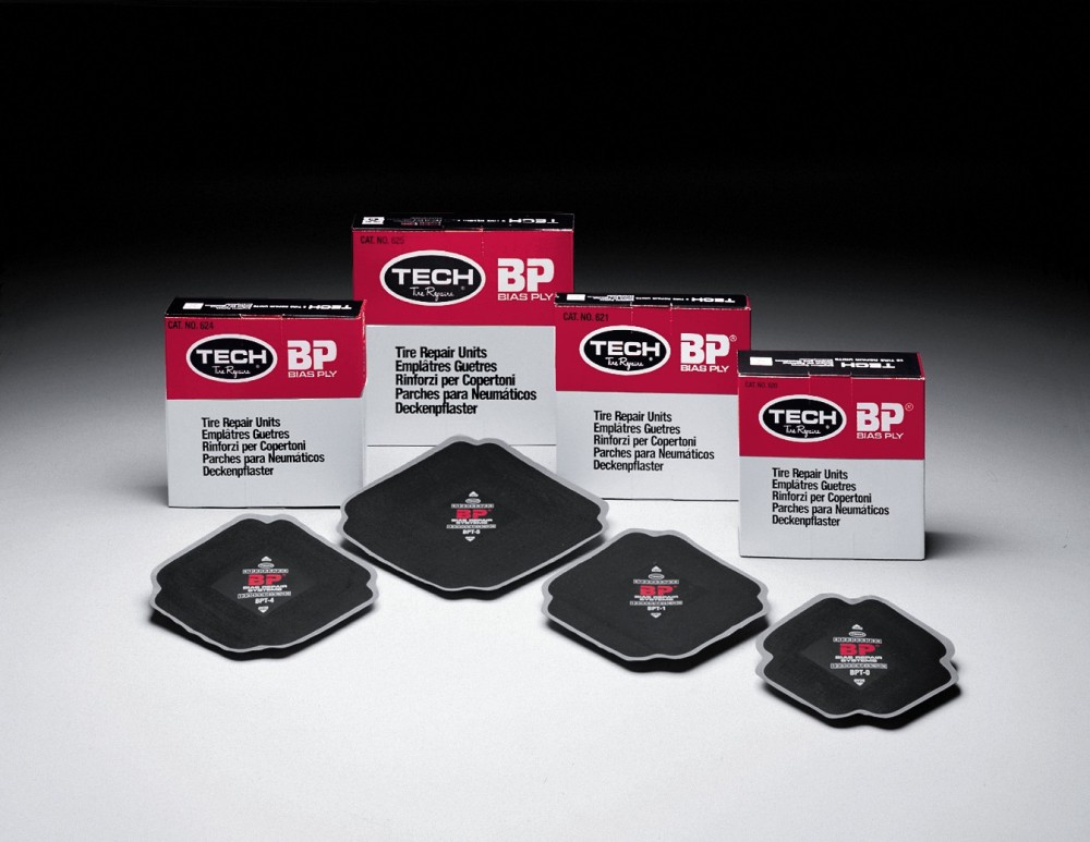

Александр 69, спешу тебя расстроить, парни дилетанты  :pardon: Трэкол диагональная шина, а заплатка которую тебе дали для радиальных шин. Заплатка для диагональных выглядит так
если корды заплатки представить в виде буквы Х то заплатку надо расположить так Х, где - твой порез

Чёт ты Сань как-то не правильно заплатки клеишь :blush:
1 Зачищаем (чем кому нравится, если вообще не чем можно просто обезжирить - крайний случай)
2 Обезжириваем, смываем резиновую пыль
3 Мажем клеем камеру, клей размазываем тонким слоем, без капель и подтёков
4 Ждём пока высохнет клей минут 5, можно продуть воздухом, сохнет очень быстро. Сверху должна появиться как бы плёнка.
5 Берём заплатку, отдираем от неё защитный слой с клеящей поверхности НИ ЧЕМ НЕ МАЖЕМ прикладываем и раскатываем роликом, можно просто прижимать пальцами.
6 Качать можно сразу как только закончили катать
Радикал потерял пару фоток :diablo:
Была ещё фото накаченной камеры со временем, но осталась только спущенной, смотрите время на фотах весь процес
На последней фотке камера уже спущенна после накачивания для проверки

Леонид, сколько сантиметров длина?
Таблица для подбора размера заплатки для ремонта диагональных шин
http://www.tech-russia.ru/techn04.html
