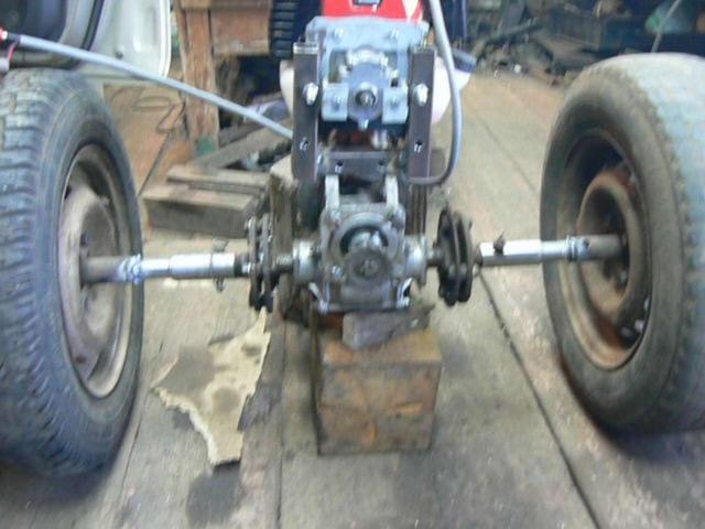

ВСЕМ привет. Какую колею сделать? Сейчас 700 мм.
чем шире, тем устойчивее. учитывая мотоциклетную посадку, ЦТ будет высоко.

вовочка, ок, спасибо. Заказал удлинители ступиц.

ВСЕМ привет :hi:. Поставил удлинители, колея получилась 880 мм. Как-то широко смотрится :shok:.
Может колеса развернуть, чтобы вылет был меньше?

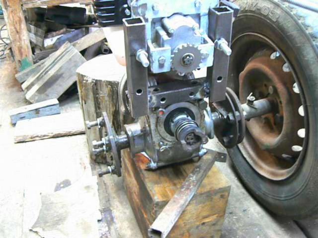

Да, нашел косяк в расчетах :wacko2:, хорошо, что сейчас, забыл учесть редуктор на двигателе. Буду ставить вот так:
На вал редуктора, четко по шлицам встает звезда от мотороллера.
Задумался на счет подвесок. Заднюю делать точно не буду, скорость небольшая, можно сиденье подпружинить. А вот как с передом быть? Все-таки делать или просто качалку, как на тракторе?

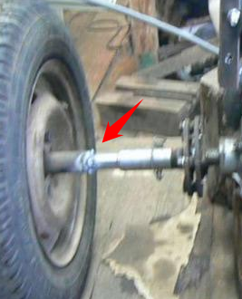

Ты зачем тут приварил ?
Оффлайн Andrey202
  • Сообщений: 413
  • Откуда: Иркутская область
Мотоблок из мотокосы КММ-1,0
« Ответ #20 : Января 26, 2024, 08:55:03 »
Прослаблено было. Обварил по кругу, но не стянуло. Решил приварить, отсоединить можно сам удлинитель.
  • Сообщений: 2735
« Ответ #21 : Января 26, 2024, 09:02:39 »
Вся фишка в сменных удлинителях . :sad:
