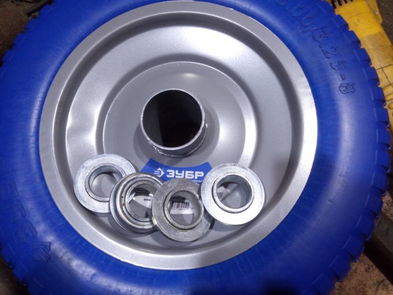

Тележка у меня лет восемь, живучая попалась, вот с колёсами ну просто беда, комплектов шесть уже уконтропупил, а камер так не счесть! Купил какие-то бескамерные колёса, но подшипники на них если на неделю хватит-то уже хорошо, пришлось переделывать!

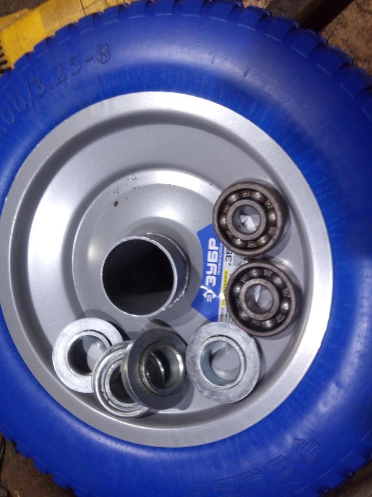

Подшипники Г. полное, меняем на нормальные, подобрал из того что имелось.  :biggrin:

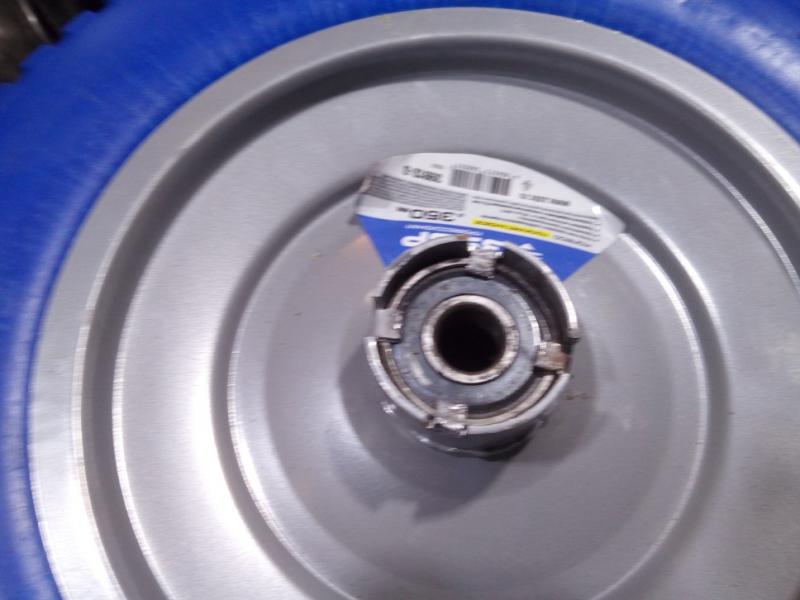

Надрезал болгаркой, вставил подшипник, усики загнул слегка.

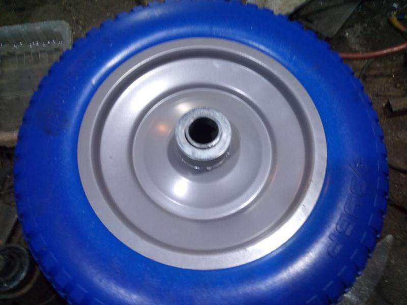

Распорная втулка и те же действия.  :pardon:
Вот так, купи колесо за 800 руб и ещё доработай!  :diablo:

на две тележки выточили мне капролоновые втулки вместо подшей, три года забот не знаю, с покрышками да, засада.
о монолитных отзовы не лестные
