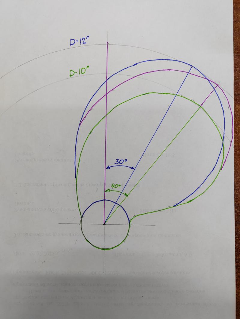

По последним событиям и обсуждениям решил все свои винты подвести к единому знаменателю, к стреловидности 20 град, а то винты диаметром более 9" были со стреловидностью меньше, а винты диаметром 12" и 13" были со стреловидностью 13-15 град.
Штампы позволяют перестроить профиль лопасти. Постепенно буду заменять их
Почему получилось постепенное уменьшение стреловидности при увеличении диаметров винтов ? Потому что считается что форма лопасти должна остаться неизменной слегка ( примерно пропорционально) став шире при увеличении диаметра. Это справедливо только для винтов не имеющих никакой стеловидности.
При проектировании линейки винтов с заданной стреловидностью, например, нельзя на чертеже шаблон заготовки лопасти на 9" передвинуть его вдоль осевой линии до 12"-13"  и просто обвести его , а затем пропорционально расширив. Надо обязательно с увеличением диамеметра менять форму передней кромки лопасти, тогда заданная техническим заданием стреловидность сохранится, хотя в итоге винт 13" уже сильно внешне будет непохож на винт 9".
На примере шаблона лопасти тайского винта диаметром 10" на рисунке покажу на сколько меньшей станет стреловидность на диаметре 12" и как надо бы поменять форму лопасти что бы уложиться в техническое задание.
Зеленая лопасть - Ф10", линии постоения: красная-осевая, зеленая-к точке соприкосновения с наибольшим диаметром ; между ними получается угол в 40° (заданная техзаданием стреловидность).
Синяя лопасть (форму не меняли) - Ф12", красная осталась осевой , а точка соприкосновения лопасти с наибольшим диаметром (на нее от оси винта приводим синюю линию построения) сместилась на 10°. Соответственно стреловидность синей лопасти уже только 30°, что не соответствует техзаданию.
Красная лопасть - Ф12" - осевая та же, к ней под углом 40° проводим зелено-красную линию к точке где по техзаданию и должна находиться точка наибольшего диаметра красной лопасти. К ней уже  самостоятельно как приемлемо получится-без шаблона и приводим переднюю кромку красной лопасти.
В итоге: красная лопасть Ф12" по форме уже сильно отличается от зеленой Ф10" , но стреловидность 40° заданная техзаданием уже сохраняется.
Вывод: форма лопасти для линейки (одного прототипа) стреловидных винтов с разными диаметрами - не может быть одинаковой и шаблонный метод проектирования формы лопастей неприемлем.

« Ответ #5622 : Декабря 06, 2023, 07:10:40 »
Да примерно так я и всё сделал. Линия крутки у меня есть на всех винтах. Лопасть рисовалась, можно сказать, примерно по подобию и имела диаметр. Сейчас на всех лопастях провел линию под 40 град и сделал корректировку точки касания наибольшего радиуса лопасти. Так же немного увеличил заднюю кромку у основании лопасти (у втулки) как это сделал на винтах для катера. И в общем получил немного измененную лопасть на всех винтах. И теперь постепенно вырабатываю и заменяю лопасти на всех винтах.
Остальная технология осталась прежней  :smile:
