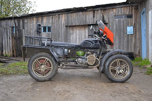

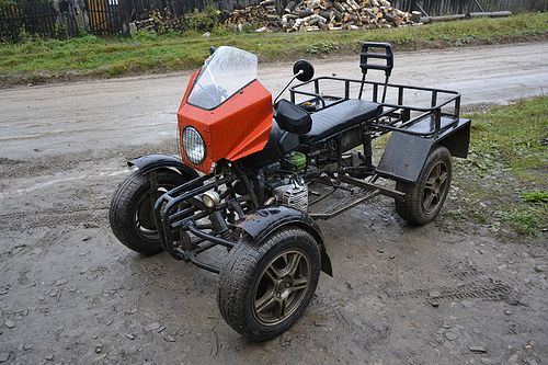

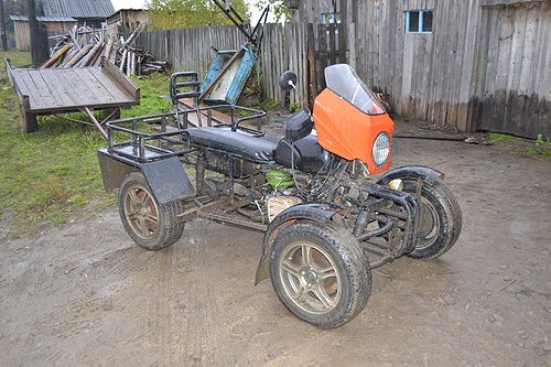

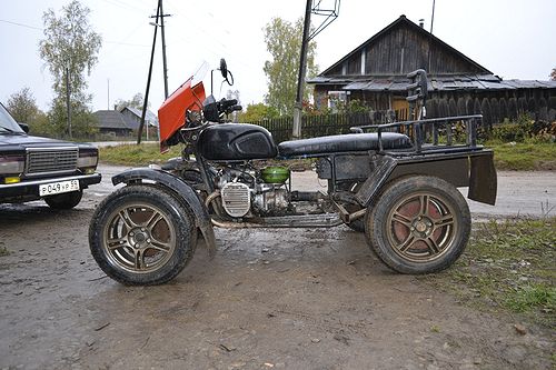

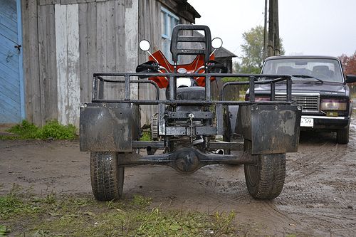

У соседа сфоткал квадрик. Он кстати продается. Есть документы на двигатель и на раму (раму варил на заводе).

« Ответ #1 : Сентября 26, 2011, 19:38:09 »
Аппарат достойный! Сделан профессионально. Из косяков- отсутствие обдува.
  • Сообщений: 9413
Re: Самодельный квадроцикл на базе Днепра
« Ответ #2 : Сентября 26, 2011, 19:51:31 »
votasum,
Обдует, оно гоночное ;)

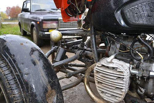

Dil,  Оно поди пошто конечно, но ежели побуксовать

« Ответ #4 : Сентября 27, 2011, 00:41:33 »
эти движки перегрева-то не особо и боятся
Это вроде к 750 движок, ближайший родственник М72. Батя на таком в ГАИ не долго работал, говорит фиг перегреешь, все таки изначально его предок сделан был для Вермахта, что бы таскать трех пижонов, пулемет, запасы и кучу оружия по гумнам.

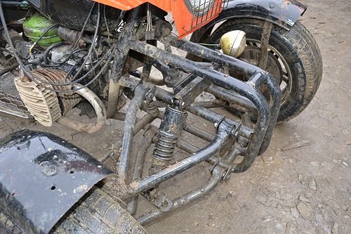

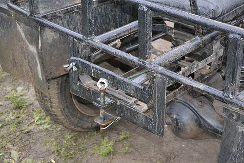

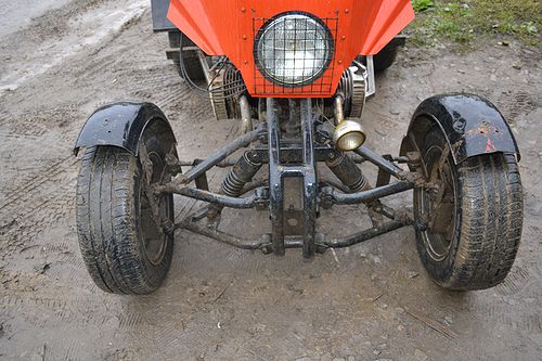

Только я никак не могу разглядеть как (из чего) передн.кулаки сделаны  :blush
Нету фоток передка поближе (или просто опиши что как), пжл  :hi:

« Ответ #7 : Октября 15, 2011, 23:06:25 »
Alfox,  сейчас посмотрю... сек )) Может что найдется.

« Ответ #8 : Октября 15, 2011, 23:29:32 »
Если только так...

Если только так...
на сколько я смог рассмотреть на своём тёмном мониторе это НЕПРАВИЛЬНО установленный классический кулак!?

« Ответ #10 : Октября 16, 2011, 23:25:39 »
AlexKonshin, Тимур, благодарю за фото и пояснение :hi:
