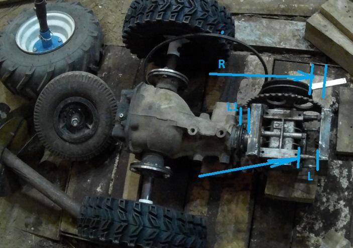

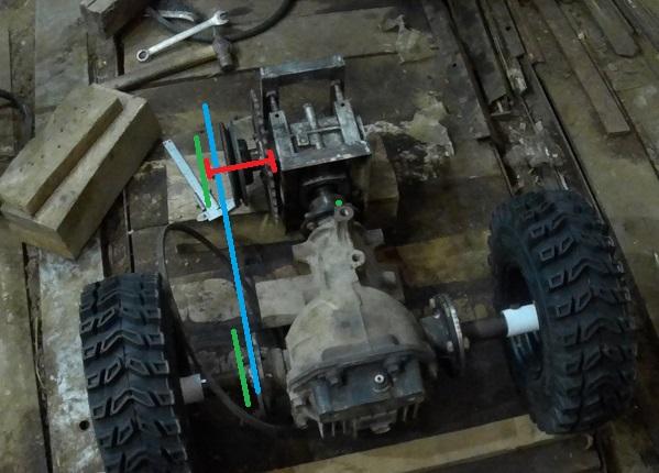

Творческий тупик .
Онлайн мвп
  • Сообщений: 2738
Ковырялка подземных коммуникаций
« Ответ #34 : Января 22, 2024, 19:52:59 »
Чо нить понятно ?  :blush:
Валоремневозную редукцию величиной с мотоблок
Хотелось обойти стороной .  После размыкания муфты  перемещением редуктора  червя оно должно натягивать ремень хода .   Шкив маршевого хода не встает . Там конус инженерно не разрешает должный вылет . При размыкании муфты(суппортовый ход редуктора)он должен включаться в работу а он полный … (матерное слово ) Не попадает за муфту вала ГП .
В кратце .
  • Сообщений: 9417
« Ответ #35 : Января 22, 2024, 21:33:50 »
Конус как конус. Шкив нарасти вдлинь.
Онлайн мвп
  • Сообщений: 2738
« Ответ #36 : Января 23, 2024, 07:18:26 »
Отломит , он с мизинец толщиной .
