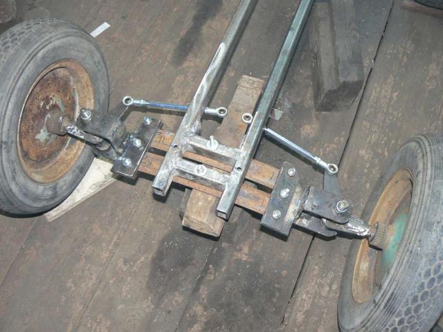

Andrey202, крепление рессор к раме будешь усиливать или останутся два болтика?

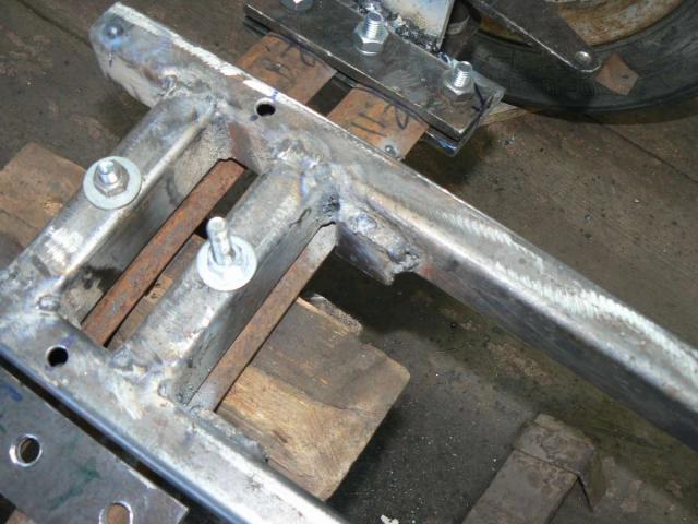

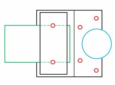

Снизу хочу притянуть пластиной на эти два болта. Думаешь мало будет? Если что, слева и с права есть еще два отверстия, можно сделать большую пластину на четыре болта. Или хватит на два, через пластину?

Andrey202, вот сам представь: аппарат тыкается одним колесом в пенёк/ямку. Крепёж на кулаках не удержит, передок превращается в диагональ.

Второе: рессора на трении не удержится на кулаке. Надо сверлить, болтить.

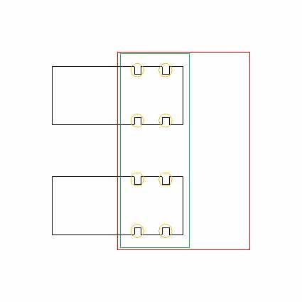

Там не на трении. Сделано аналогично, как на схемках.

С прорезями, тады вай! :ok:
Остаётся вопрос диагональных нагрузок. В первоисточнике приваривался швеллер и туда вкладывалась рессора. Я делал полегче. Как вариант укосины.

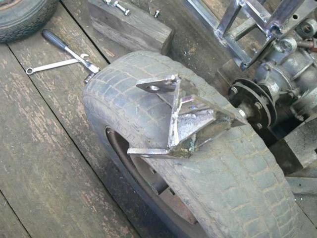

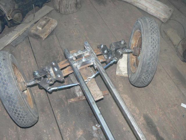

ВСЕМ привет  :hi:. Усилил поворотные кулаки.
Поставил две укосины. Вот думаю, может спереди еще поставить? Или этих хватит?
Прикинул тяги. Как-то они слабенько выглядят. Или выдержат?
