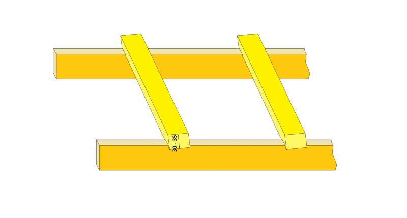

  Лестница. Легкая, переносная.
 Материал - сосна, ель. Без больших сучков, прямослойная.
Лучше высушенная.
 На тетиву ( боковины)  55х40, если высокая -  то потолще.
 Тетива простой конструкции, с запилами. Поскольку сейчас все на саморезах делают, которые как стекло отлетают, то запилы очень даже полезны.
  После изготовления обработать от грибка, высушить и прокрасить олифой с краской.

« Ответ #1 : Сентября 25, 2019, 10:18:28 »
Ступеньки. Примерно 50х30 , 50х35. Тоже без сучков
и косослоя.
Внизу лесенка примерно 600-700 шириной. Кверху поуже.

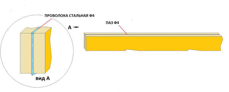

« Ответ #2 : Сентября 25, 2019, 11:13:56 »
Если лесенка длинная - можно усилить стальной струной.   Проволока ф3 - ф4, концы загнуть на 20 мм и забить в тетиву.
  Желательно проволоку натянуть как- то.   И местами зафиксировать скобками из гвоздиков.

« Ответ #4 : Ноября 28, 2019, 07:00:35 »
От спасибо  :good:  Я полагаю что паз не обязательно , хватит и скобок ?
Лестница деревянная переносная
« Ответ #5 : Ноября 28, 2019, 21:52:14 »
От спасибо    Я полагаю что паз не обязательно , хватит и скобок ?
Отец только скобки делал. Я пазю.  Или пажу..  :blush:
