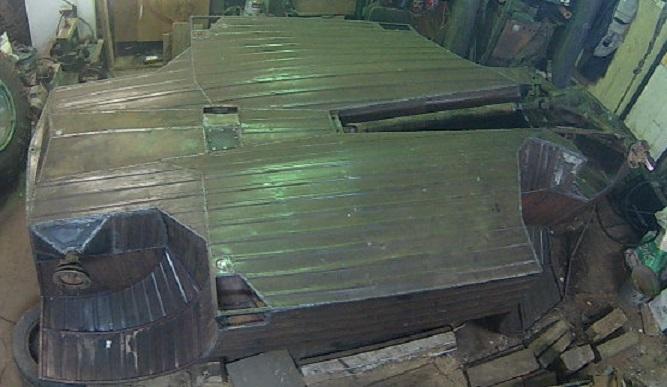

Ладно уговорил . буду отстреливаться . :ok:
Мост установлен в подзоре передней части корпуса . Подзор снизу не закрыт , т.к . смысла не вижу из за доступа к редуктору . Редуктор должен сниматься не снимая моста .
Кардан уложен в тоннеле , его закрыть можно , но нужна огромная гофра на переднюю часть .
Крылья и корпус передней части из за ходов подвески , в идеале по минимальному зазору , будут иметь набор частей конусов разной масти . Из за сложности изготовления их образующие взяты линейными частями .  Минимальный зазор приближения колеса к частям корпуса 50мм
« Последнее редактирование: Сентября 18, 2019, 19:51:53 от мвп »

А ! ну да . Ввиду отсутствия рамы и сужения корпуса в районе поворота на крылья возложена доп задача по жесткости данного сечения и некоторым видом стремности конструкции .

Обтекаемость на уровне раскрытых гаражных ворот. И как на глиссирование собрался выходить?  :wacko2:  Из полыньи то, с разгону, на лёд?
Василий. Продавай сие чудо в Голивуд. За хорошие деньги. Снимать фильм про жителей Альфа-Проксимы..  :hi:
  • Сообщений: 9413
leon10010, а какая может быть обтекаемость, если колёса не поднимать? Вечная проблема - хорошо или ехать, или плыть :pardon:
