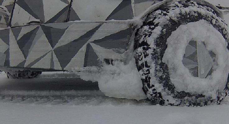

Грохот балансирного моста сравним с ударами парового сваебоя , лед слетает на раз при длительной езде по прямой с заскоком на кочку . Интересно на сколько циклов хватит . Пружин  рессор , рычагов в ногу толщиной хватало не на долго . Болты как расходники , проушины и втулки рамы чуть дольше .
Крыло ужал не зря . Ни разу не подвело . С передних долбим топором или пешней .
Картинка сегодняшнего рейса . 10 процентов дороги "белая грязь"
