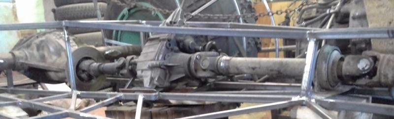

Повышение ползучести трещетками . Хочется верить что изменения приведут к улучшению результата .
Онлайн мвп
  • Сообщений: 2737
Тормоза . Ну какие могут быть тормоза у лодки , якорь что ли ? Все забортные тормоза примораживает насмерть хоть паялкой пали .
Для притормаживания и остановки остается только трансмиссионный
  • Сообщений: 9415
Сомнение у меня в трещотках и в идее ползучести вообще :blush:
Онлайн мвп
  • Сообщений: 2737
В чем сомнения ? Вроде тянут 200кил . Больше руки не осиляют .  Мне порой сто хватает на подтолкнуть .
  • Сообщений: 9415
Сомнения в принципе. Если колесо может зацепиться для ползучести, то почему бы ему не тянуть обычным образом?
Я могу понять, когда крутят рулём "вот чуток зацепиться из лужи выехать", но возводить это в принцип...
Онлайн мвп
  • Сообщений: 2737
Свободный диф не разрешает .
Онлайн мвп
  • Сообщений: 2737
Не принцип а теория . Теория такая . Два колеса роются на пределе ну пусть в пол колеса . Глубже совсем редкость . Крутиться они крутятся , но в перед не продвигаются . При повороте моста буксующему колесу колесу просто деваться некуда кроме как вперед продвинутся . Потом пусть дальше буксует а второе буксующее тоже пихаемое осью кроме как вперед никуда не протолкается .
Самое хреновое что в таком режиме повернуть нельзя , направление движения только прямо получается .
« Последнее редактирование: Сентября 16, 2019, 21:33:23 от мвп »
  • Сообщений: 9415
Тогда может с этого конца зайти? Нет, конечно, трещотки прикольно и неизведанно...  :blush:
