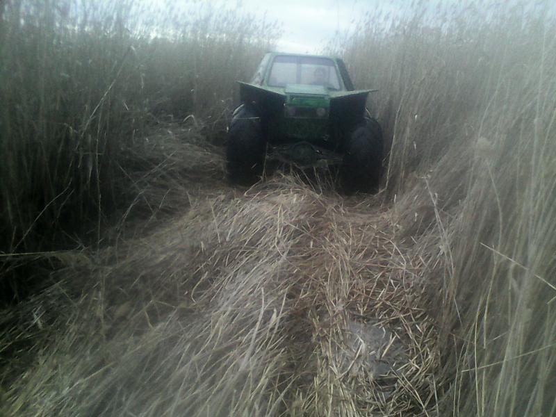

Требование остойчивости . Ну тут несколько сложно без выполнения кренования . Расчетно около 45 градусов . При том палуба борта уходит под воду до проемов дверей . Но до испытания на воде ет все Филькина грамота , слишком уж много всяких но .
На то модели есть. Делаешь 1: 10, пробуешь в корыте.
 Точность характеристик модели и изделия почти 100%
 Из пенопласта кубики и прочее склеиваешь, грузиками агрегаты имитируешь.
  • Сообщений: 2737
Как на лед вылазить, как плыть... После первого же плавания мосты сливать и мыть от песка..
За годы эксплуатации мосты остались сухими . Я не знаю почему люди мучаются при бродах с ними у мня даже сапун штатный . Есть беда но она другая . Напрочь размывает шлицевую кардана . Ход шлицевой очень большой и она качает как гидроцилиндр или вернее поршневой насос воду . Выдавливая все мои потуги сделать плотную манжету .

Сапунчик ет тавотница как я понял ? Нет не пробовал . унылое занятие какое то . Лень порой ненужные снасти выложить , а тут  :shok: Была задумка в полость компенсаторную (там пустота в валу . Силидол не сожмешь) вставить изделие №1 да подумалось изжует потом выковыривай , чать не из (ой) вытащить .
Гофру хотел подобрать , да посмотрел что от рулевой остается ......

Да ни к чему его бронировать , оно потянет за собой высоту борта . Вот с низким надводным бортом , посмотри как он крадется в полынью , как его колбасит на малых колесах и куда делись некоторые кадры где вездеходы начинают строить "верблюжьи горбы "
Сначала я ориентировался на него . Но с появлением большего числа видео стало понятно что оно совсем не едет и что только не выдумают чтоб оно проползло несколько метров для рекламы

Безопасное передвижение по льду . Остальное второстепенно .  На лед если он выдерживает можно вытащить , на гору затащить . Летом для тинно скарлатинных ползаний по заросшим старицам  можно и на беличьи колеса перейти . Там уже не кувыркает в стоячей воде с кувшинками
