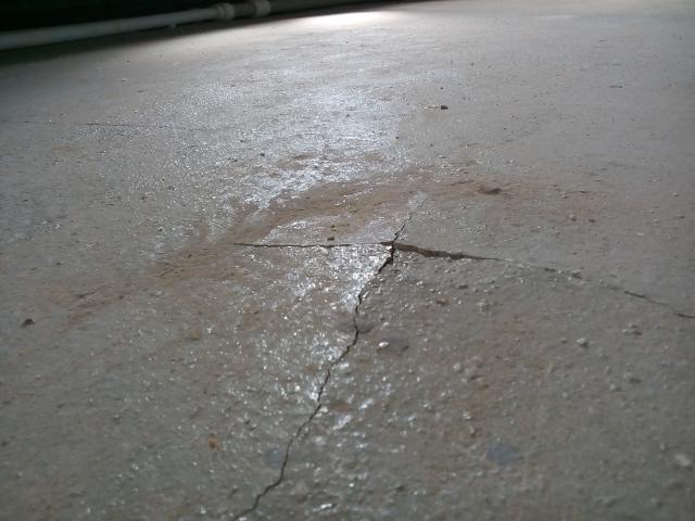

У нас шлифовали по-честному!  :ok: И грунтовкой, и потом... Результат объявился через месяц примерно:
Толщина отваливающегося зависит от качества грунта

Похоже, у вас в бетон цемент забыли положить...

Чем можно кустарно пошлифовать 40 кв.м. бетонного пола? Для удаления цементного молочка и открытия пор.

Не совсем так. Смесь была нормальной, но через час- другой она начала схватываться. Вдруг  :shok: Кто бы мог подумать! А в бадье оставалось ещё %80 привезённого. Чурки они народ бывалый, они разбодяживали водой и эту xуйню заливали до вечера почти. А потом вдруг оказалось, что поверхность ногтем корябается :pardon: Нашим что-то объяснять - себе дороже...

Все это дребузня.
Бетон месить на месте. Время схватывания - 40 минут максимум.
 Мраморная крошка, потом шлифовка. Разделка на сегменты - стеклянными полосками. Ещё круче - медными .  :hi:  На десятилетия.
В прокате возьми, это будет дешевле, чем к болгарке покупать оснастку.
Это как вариант. 40 квадратов под котовы яйца за час выведешь, в прокате всё расскажут, за куда дергать и присунуть  :ok:
