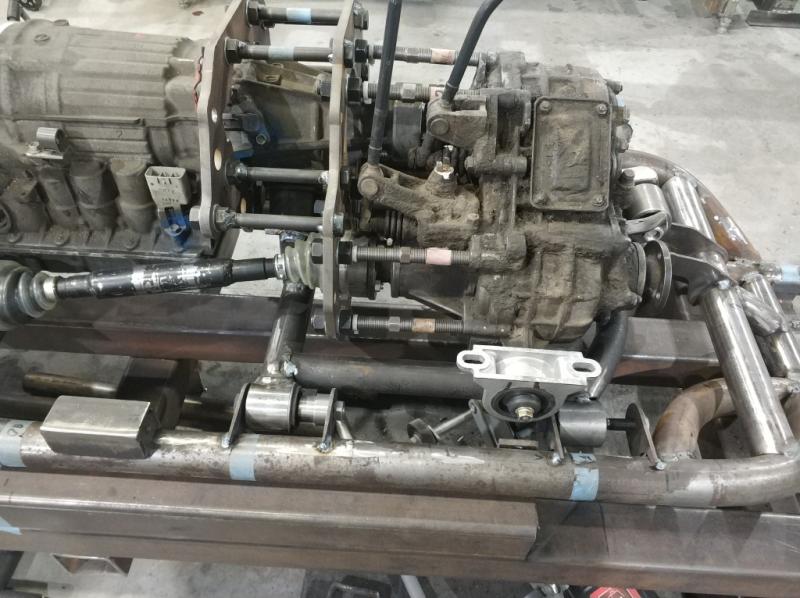

Не буду здесь расписывать вопрос, полистайте вот пару страниц ссылка . Будем надеяться, что у вас обоих всё получится хорошо
Вот наверное, это тот случай, когда , сам не попробуешь не поверишь)
Ну а серьезно...
Есть ряд моментов , которые я думаю повлияют на живучесть данной конструкции.
1. У меня АКПП. Момент,  кто бы не говорил, передается "плавно" (ГТР), относительно механики.
2. Материалы. Болты М16 -  12 класс (7 или 8 шт.), шпильки М16 сталь 45 . (8шт.) Плюс после обкатки без колес (на стапеле) -косынки усиления , продольно 6мм.
3. Соосность. Резьбовое соединение вала Тойота с валом Ваз, через шлицы. Я считаю (и проверенно) в РКПП Нива больше биение чем в моем соединении.
4. Общий  подрамник (АКПП+РКПП ) 4шт. сайленблока.  РКПП к подрамнику +1 подушка. Итого 3шт. Мотор наполненные подушки Тойота. Плюс у АКПП своя.
5. Если РК и порвет (не соединение) , то её и так порвет. Раз, два, тогда РК от Сурфа 140)
Почему вообще Моноблок , чуть позже )

По поводу зачем именно так!
1. Ремонтопригодность- вытащить через капот,  мотор+КПП,  я не смогу!
Поэтому КПП+РК снимаются через низ. Подрамник сдвигается на 35 мм назад. Как раз хватает расцепить маховик и ГТР.
 Мотор вверх.  КПП+РК вниз.
2. Мотор не заточен под 4WD. Вал (кардан) переднего моста и поддон -не дружат!
Поднимать мотор неприемлемо по ТЗ!
3. База по ТЗ должна быть не белее 2600мм. (кто придумал это ТЗ))).
4. Мотор в базе ! (всё тоже ТЗ, чтоб его)
И поэтому , такие не STD решения!
Оффлайн Alex_EKB
  • Сообщений: 62
  • Откуда: Екатеринбург
« Ответ #50 : Декабря 10, 2019, 21:23:33 »
Весьма наверное тяжёлое  :smile: какой толщины пластины?
Лист 10мм 9Г2С.
Зато вот так могу)
И задний фланец крутится рукой!
Подрамник старый ... не обращаем внимание.

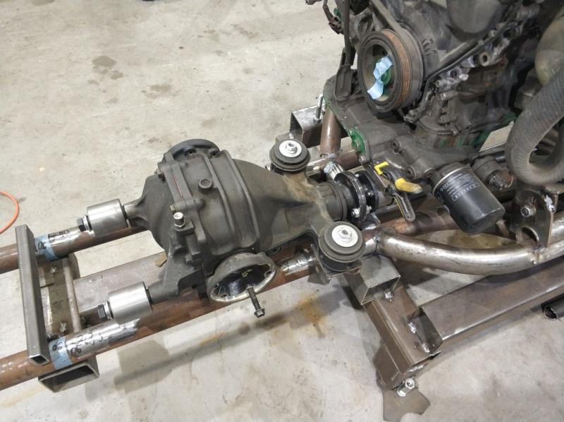

« Ответ #53 : Декабря 19, 2019, 08:56:41 »
Ну и дальше без особых комментариев. Вроде всё понятно.

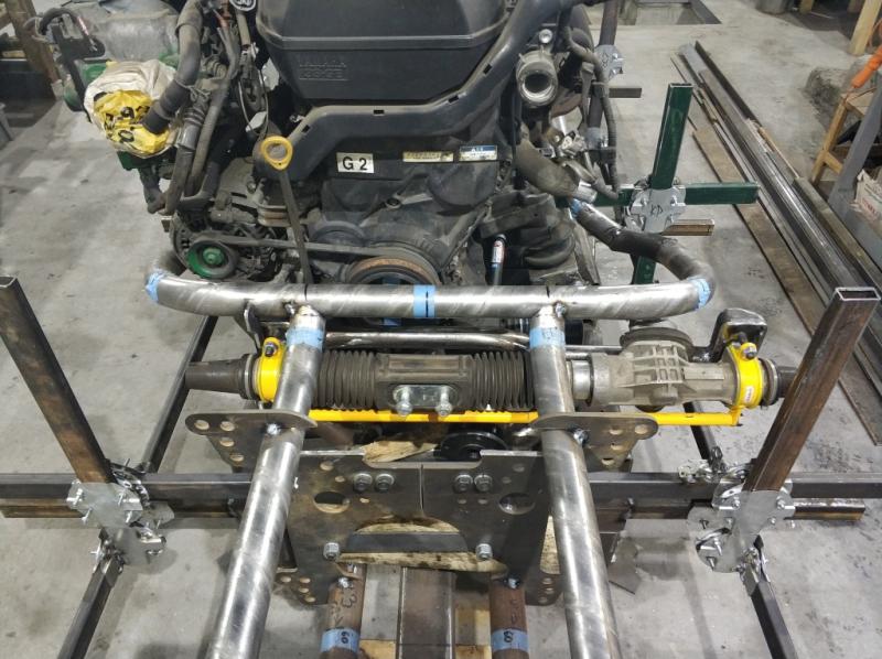

« Ответ #54 : Декабря 19, 2019, 09:04:54 »
Долго соображал как строить конструкцию в трех плоскостях, имея только две руки)
Нашел такие крабы для теплиц 20х40. Цена 2100 за комплект (крабы + болты гайки).
Ничего умнее не придумал. Немного переварил   и собрал стапель 3D )))
