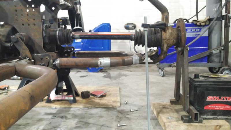

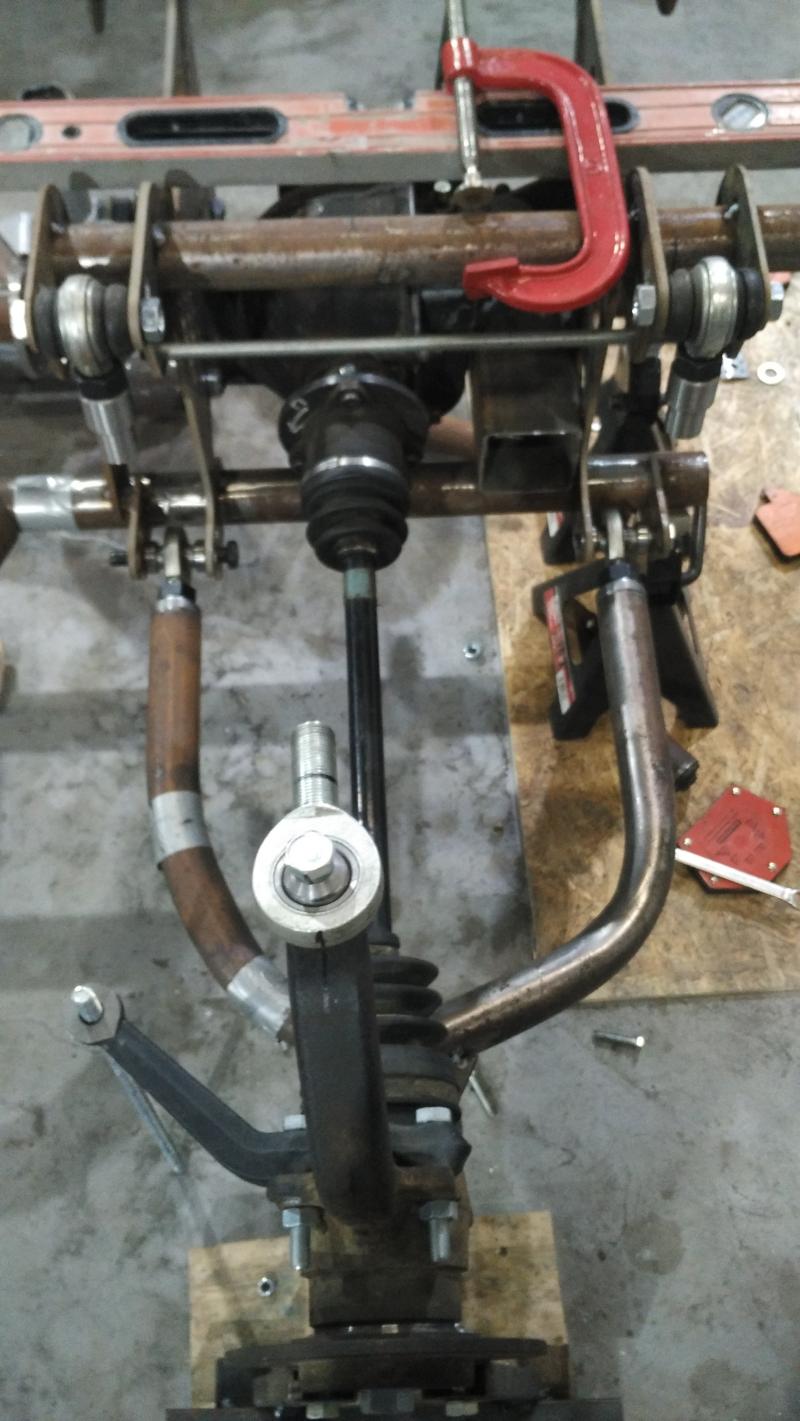

Alex_EKB, рычаги по длине будут копировать нивские?
Рычаги свои.
Нижний 480 от оси до шаровой.
Верх будет 360 мм.
Оффлайн Alex_EKB
  • Сообщений: 62
  • Откуда: Екатеринбург
« Ответ #17 : Марта 05, 2018, 18:51:39 »
Есть несколько технических вопросов бывалым и знающим.
1. Протяну я такое крепление с пыльниками?  Другими словами как манжета на пыльнике будет прожиматься при установке.
Не будет ли гулять ШС ?

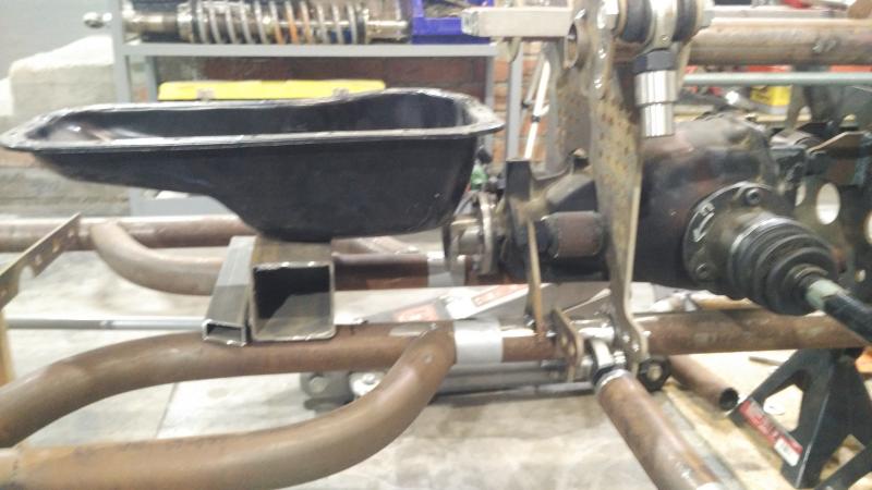

Вопрос второй.
Не высоко ли будет стоять мотор? Чего очень не хотелось бы.
Или лучше порезать поддон? Или вообще сместить мотор. (но я оочень против).
Пока так , но не нравится . Причем поддон 01.
Оффлайн Alex_EKB
  • Сообщений: 62
« Ответ #19 : Марта 05, 2018, 18:57:34 »
А сюда встанет рейка - Калина . Буду резать.
Оффлайн Alex_EKB
  • Сообщений: 62
« Ответ #20 : Марта 05, 2018, 19:30:52 »
Хотя как пошутил один мой товарищ- при колее в 180 , мотор хоть на крышу ставь).
Это я про высоту установки.
Alex_EKB, дык не спеши, подвигай. Это называется 3D моделирование :biggrin: Не спеши.
Рычаги свои.
А прорисовывал как колёса себя вести будут? Я к тому, что машина скоростная получается, рулевая должна быть правильная.
Рычаги свои.
Рисовал тут
отклонения 2/3 градуса -верз/низ.
Кастор расчетный 10.
Дык его куда двигать то)  только вверх!!!
А это и не нравится, зараза!

Видимо глупая идея, но...
Еще не скидывал поддон с мотора.
Возможно ли удлинив заборную горловину  и перенести ту часть поддона откуда сосет -вправо,  выиграть см 5-6 по высоте?
Колея на сколько гуляет? Это важнее.
А 08 мотор не примерял с коробкой? С ним и тяга была бы.
