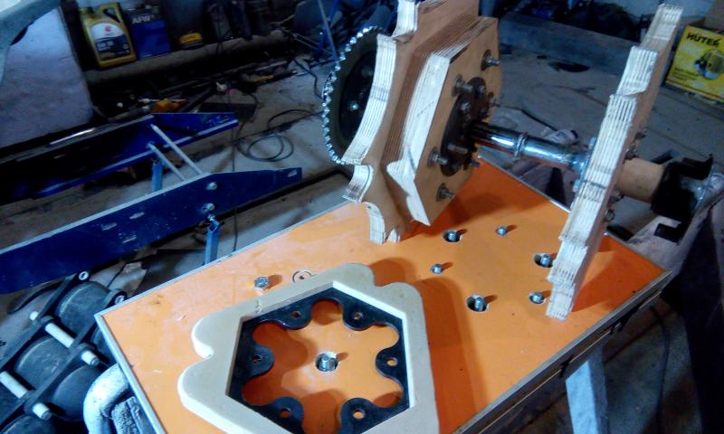

Движитель КОЛОМАЖКА
« Ответ #435 : Сентября 24, 2020, 18:25:32 »
В место фанеры - вот такие , обрезиненные звёзды будут.
