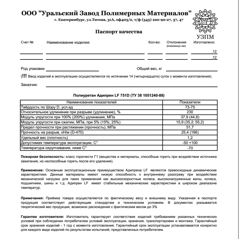

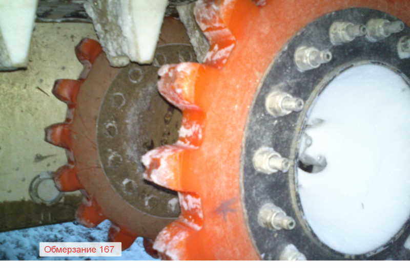

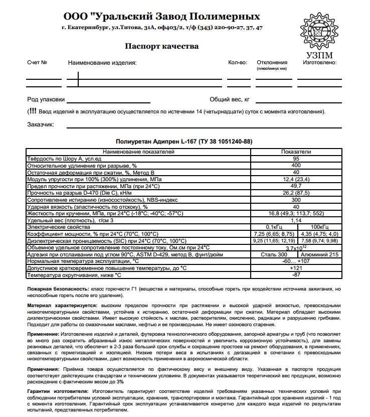

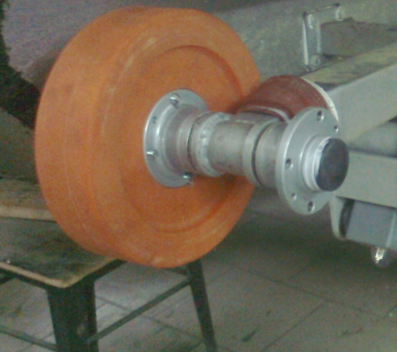

Работал несколько лет с ними . Разнообразные изделия . Всё идеально . Думаю ты знаешь , что полиуретан бывает разный по свойствам . Допустим   Адипрен LD 751D - по свойствам , как капролон,  примерно ,твёрдый. Соответственно и износостойкость не очень . Адипрен L-167 , более "мягкий" . Неплохо зарекомендовал себя на венцах ведущих колёс ГМ и роликах роликоприводных машин  и не обмерзает , в отличие от 751 - го .
С Уважением  :hi: :drinks:
Оффлайн Олег 24
  • Сообщений: 343
  • Откуда: Красноярск
Движитель КОЛОМАЖКА
« Ответ #430 : Июня 30, 2020, 14:03:53 »
Механик,  Наверно перепутали,  :blush: Судя по "паспорту качества" - 751 = 75 по ШОР  а 167 = 95 по ШОР. А вообще с этими маркировками ничего не понятно, у каждого производителя свои индексы, где-то есть ссылки соответствия ГОСТу, где-то нет, иногда сами продаваны не в курсе чего они там продают.

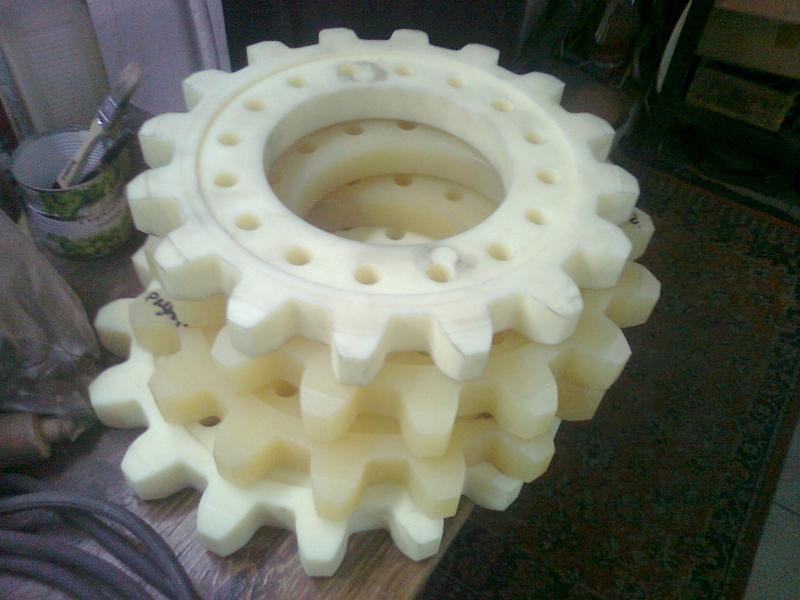

 Это хорошо что Вы своим опытом поделились  :hi: Я оболочку пневмотраков из 80го хотел делать а приводные звёзды из 95го. Оказывается всё можно делать из 70-80 по ШОР.
Ещё хотел Вас поспрашивать про  исполнение звёзд привода. Если не против , то попозже нарисую как хочу сделать, может чего посоветуете.
